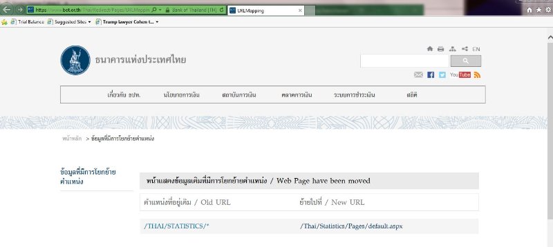

ติดตรงถ้าเป็นวันหยุดพิเศษ เช่น วันหยุดยาวๆ อยากให้ดึงข้อมูลจากfile Base_WD sheet WorkingDay เช่นวันที่ 1พค18 เป็นวันแรงงาน จะข้ามวันที่ 01/05/18 ไปเลยจะไม่เห็นวันที่วันนั้น (ดูได้ตรง column a19 ถึง a20 จะไม่มีวันนั้นจะเป็นวันที่02/05/18 แทน อยากให้ดึงข้อมูลตรงชีทนี้ค่ะ อย่างอื่นได้หมดแล้วแต่ติดตรงวันที่ที่หยุดพิเศษค่ะ

ติดตรง เปิด BrowerBOT แล้วหน้าต่างไม่มี exchange rate ค่ะ
     ie.navigate "https://www.bot.or.th/thai/statistics/financialmarkets/exchangerate/exchangerate_EN_PDF/ER_PDF_" & l & ".PDF"
Re: ทำไม click code vba run แล้วไม่เปิดหน้า Browser BOT
#36
ie.navigate "https://www.bot.or.th/thai/statistics/financialmarkets/exchangerate/exchangerate_EN_PDF/ER_PDF_" & Format(l, "ddmmyyyy") & ".PDF"
