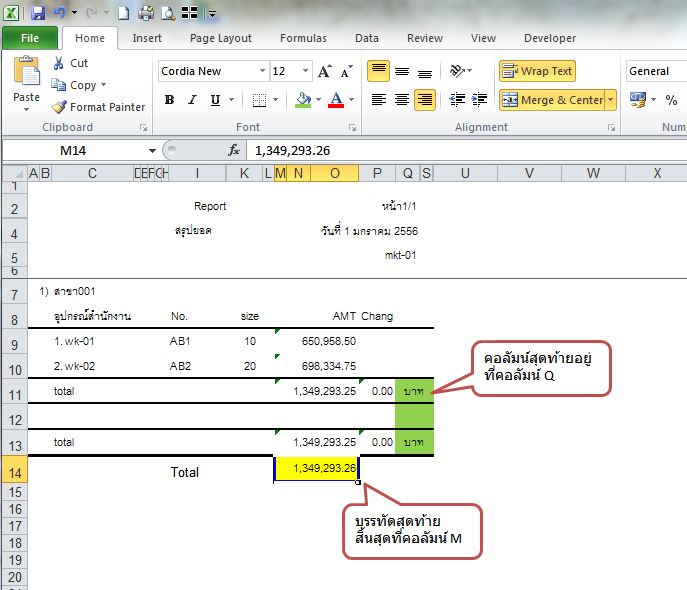

Post by nilrop »
:D ที่อธิบายมานี้คอลัมน์ S และ Q คอลัมน์ไหนอยู่ก่อนหรืออยู่หลัง ลองทบทวนแล้วอธิบายมาใหม่ครับ
:oops: :oops: ว้าย ขอโทษค่ะ เขียนผิด สับสนไปหน่อย อายจัง
ตามรูปนี้ บรรทัดสุดท้ายสิ้นสุดที่ M ส่วนคอลัมน์สุดท้ายอยู่ที่ Q ค่ะ
[img][img]http://upic.me/i/4o/va5lp.jpg[/img][/img]
niwat2811
Posts: 350
Excel Ver: 2016
Re: merge file ด้วย VBA
#26
Post by niwat2811 »
ลองปรับโค๊ดเป็นแบบนี้ดูครับ ว่าใช้ได้ตามต้องการไหม
#28
Sub simpleXlsMerger4()
    Dim bookList As Workbook
    Dim mergeObj As Object, dirObj As Object, filesObj As Object, everyObj As Object
    Set mergeObj = CreateObject("Scripting.FileSystemObject")
    Set dirObj = mergeObj.Getfolder(Sheets("Sheet4").Range("A1"))
    Set filesObj = dirObj.Files
    For Each everyObj In filesObj
        Set bookList = Workbooks.Open(everyObj)
        bookList.Sheets(1).Range("A1:Q" & bookList.Sheets(1).Range("M65536").End(xlUp).Row).Copy
        ThisWorkbook.Worksheets(3).Activate
            If Range("M65536").End(xlUp).Row = 1 Then
                Range("a1").PasteSpecial
                Range("M65536").End(xlUp).Offset(1, -12).PasteSpecial
            bookList.Close False
    Next
nilrop
Posts: 20
Joined: Fri Nov 07, 2014 3:18 pm
#29
Post by nilrop »
มารายงานผลค่ะ ได้ตามที่ต้องการ ขอบคุณมากๆๆนะคะที่ให้คำแนะนำ :cp: :thup: :cp: :thup:

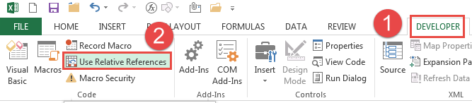

#30
:D อยู่ที่การกำหนดค่า Relative References ตามภาพด้านล่างครับ
nilrop
Posts: 20
#31
Post by nilrop »
snasui wrote::D อยู่ที่การกำหนดค่า Relative References ตามภาพด้านล่างครับ
อ้ออย่างนี้นี่เอง สงสัยมือไปกดโดนค่ะ ไม่ได้ตั้งใจจะกำหนดแบบนี้เลย ขอบคุณมากเลยค่ะ :D :D :thup: :thup:
