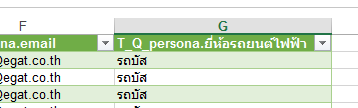

คำถาม ต้องการเอาคอลัมน์ใดของ Table
ตอบ คอลัม "ยี่ห้อรถยนต์ไฟฟ้า" ใน Table "T_Q_persona"
จากรูป คอลัม "ยี่ห้อรถยนต์ไฟฟ้า" ใน Table "T_Q_persona"
จากรูป ผลที่ได้
ผลรวมผิด ผลรวมต้องได้ 38197 ครับ

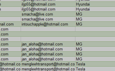

Re: ใช้ Power Query สร้างฐานข้อมูล
#24
คอลัมนี้ได้คำตอบตามที่ต้องการแล้วครับ
หวังว่าอาจารย์ยังไม่ได้ดูนะครับ
จากรูปด้านบน ได้จาก Vlookup
จากรูปด้านบน ได้จาก Merge
ดูได้จากไฟล์ที่แนบ อยู่ใน sheet " Merge_table3 "
สรุปต้องทำข้อมูล เมล์ แบบที่อาจารย์ได้กล่าวไว้ ข้อมูลต้องไม่มีซ้ำ

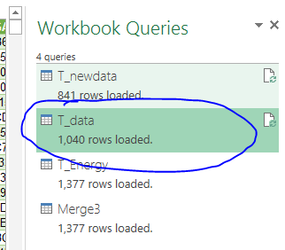

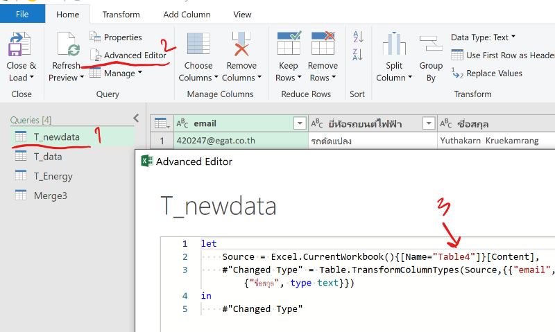

#25
จากรูปบน
นานวันเข้า ผมรู้ว่า หน้า table_data ทำมาจากอะไร รู้ได้จากการคลิกที่ table แล้วมันก็จะไปที่หน้าต่าง Workbook Query
แสดงให้เห็น
คำถาม ที่ 1. table ใน Workbook Query จะรู้ได้อย่างไรว่ามาจาก sheet ไหนครับ
คำถาม ที่ 2. table Merge ใน Workbook Query จะรู้ได้อย่างไรว่า table อะไร Merge กับอะไร

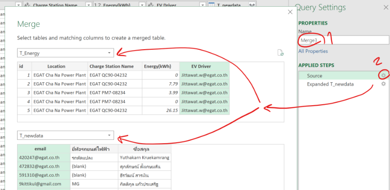

#26
:D ดู Source ได้จากภาพนี้รวมถึง Table ที่ Merge กันครับ
ส่วนภาพนี้จะแสดงออกมาให้เห็นว่านำ Table ใดมา Merge กัน
#27
เข้าใจแล้วครับ เวลาแก้ไข Merge แก้ที่ตรงนี้ก็ได้
ตอนลองทำ ต้องไปทำใหม่ตลอด

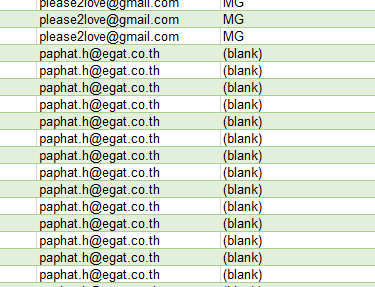

#28
จากรูปด้านบน
จะเห็นว่ามี Bank อยู่ 2 บรรทัด
Bank เกิดจาก 2 กรณี
คือ
1.ไม่มีชื่อเมล์ในฐานข้อมูลลงทะเบียน
2.มีชื่อเมล์ในฐานข้อมูลลงทะเบียนแต่ไม่ได้ให้ยี่ห้อรถ
จะรู้ได้อย่างไรว่าบรรทัดไหนตือบรรทัดไหน
มีวิธีสร้างความแตกต่างใหม่ครับ
หรือว่าต้องไปทำกับฐานข้อมูลต้นฉบับหรืออาจารย์จะมีวิธีการอื่นครับ
ช่วยแนะนำด้วยครับ
#29
:D การใช้ Pivot Table เกิดความสะดวกในการดูข้อมูลระดับย่อย ๆ อยู่แล้วครับ หากต้องการดูข้อมูลที่เกี่ยวข้องก็สามารถเลือกข้อมูลประกอบอื่น ๆ เข้ามาได้ หรือหากจะดู Detail ทั้งหมดก็ให้ Double Click รายการนั้น ๆ เพื่อให้โปรแกรมแสดงรายละเอียดที่ประกอบขึ้นมาเป็นค่าของเซลล์นั้น ๆ ครับ
