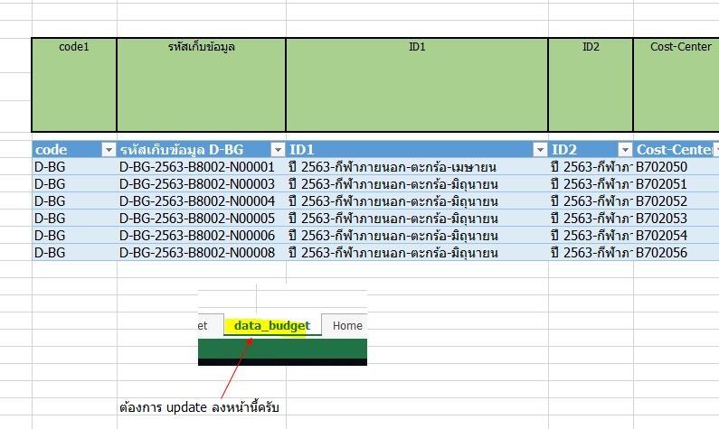

รบกวนช่วยดูปุ่ม Update - VBa
ไม่ทราบว่าพิม์อะไรผิด
Private Sub CommandButton3_Click()
'Button name " Update Data "
' code ค้นหาชื่อเมื่อตรงกันให้คัดลอกแล้วจึงวางข้อมูลให้ตรงกับหัวข้อเดิม
Dim FillCodeRange As Range
Dim CodeRange As Range
Set CodeRange = Range("data_budget!E:E")
Set FillCodeRange = Range("Edit_budget!N8")
'If Sheets("Edit_budget").Range("N8").Value <> "" Then
With Application.WorksheetFunction
     i = .Match(FillCodeRange, CodeRange, 0)
With Sheets("data_budget")
    .Range("E" & i).Resize(1, 57).Value = Sheets("Edit_budget").Range("AB8:CF8").Value
'MsgBox "ดำเนินการ Update ข้อมูลเรียบร้อยแล้ว"
'Else
'MsgBox "ท่านยังไม่ได้คลิก ปุ่ม Find ในการค้นหาข้อมูล"
'End If
001_CostSport.xlsm
(100.21 KiB) Downloaded 61 times

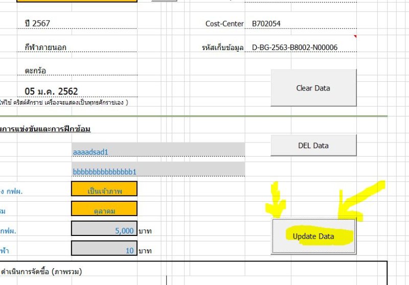

จากรูปคลิกปุ่ม update
นำข้อมูลมาว่างหน้านี้ครับ

เรียน อาจารย์ ครับ
On error resume next เอาออกแล้วครับ
เจอ Debug ที่ "Set CodeRange = Range("data_budget!E:E")"
โคดนี้ผม copy มาจากไฟล์ที่เคยทำมาแล้ว ใช้ได้
ผมเลยลองมาวางไว้ Module1
ทำงานได้ครับ
งง
ผมว่ามันต้องเป็น Private Sub CommandButton3_Click()
"Private" ตัวนี้
แก้ไขอย่างไรดีครับ
Re: รบกวนช่วยดูปุ่ม Update - VBa
:D การกำหนดค่าให้ตัวแปร Range จะมีรูปแบบเป็น เช่น Set variable = Worksheets(SheetName).Range(RangeAddress) จะได้ไม่เกิด Error ครับ
ได้แล้วครับ
Set CodeRange = Worksheets("data_budget").Range("E:E")
Set FillCodeRange = Worksheets("Edit_budget").Range("N8")
แบบนี้ใช่ใหม่
