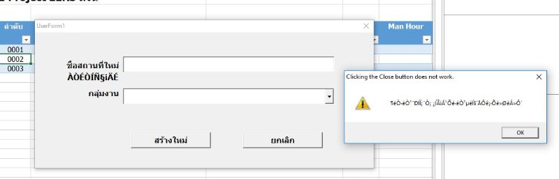

พอเล่น VBA-excel มีปัญหาด้านภาษา ปัญหามีมานานแล้วครับ บ้างไฟล์เจอ Code ที่เป็นภาษาไทย ไฟล์ไม่ทำงานเลย
จากภาพด้านพบ
MsgBox ตอนพิมพ์ใน VBA ขึ้นภาษาไทย แต่ตอนโชว์กลับเป็นตัวหนังสืออะไรไม่รู้
Label ตอนพิมพ์ใน Caption ของ VBA ขึ้นภาษาไทย แต่ฟอร์มที่ได้ เป็นตัวหนังสืออะไรไม่รู้

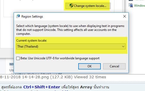

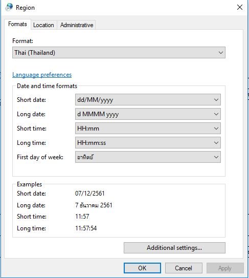

ลองนะครับ ดูที่ Control panel ว่า Region มีการตั้งค่า ตามรูปนี้ไหม ถ้าใช่ แล้วก็ให้เลือก จากประเทศไทยเป็น ประเทศอื่นก่อน แล้ว รีสตาร์ต แต่ ถ้าเป็นประเทศอื่น ก็ให้เปลี่ยนเป็นประเทศไทย แล้วรีสตาร์ต ดูครับ
08-11-2018 14-14-28.png (127.2 KiB) Viewed 532 times

ผมลองทำขั้นตอนที่แนะนำครับ แต่ได้เพิ่มบางอย่างดังนี้
ใส่กากบาทตรง bate
ผลคือเปิด VBA excel ไม่ได้
สุดท้ายแก้ไขคืนเหมือนเดิม

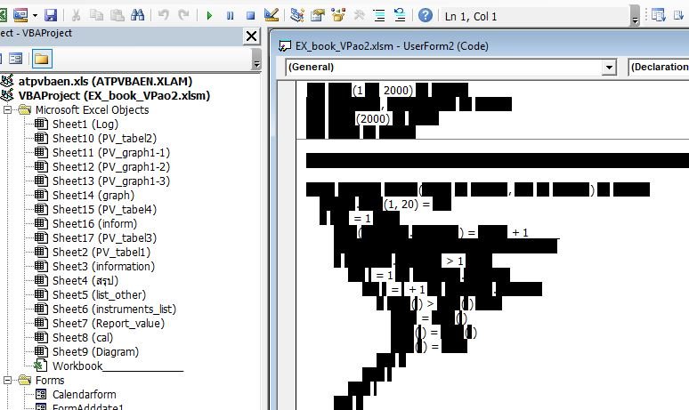

เปิด VBA excel ได้แต่มี่สีดำติดมาดังภาพด้านล่างครับ
แก้ไขอย่างไรดีครับ
หรือจะต้อง install ใหม่ ครับ

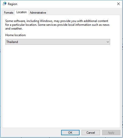

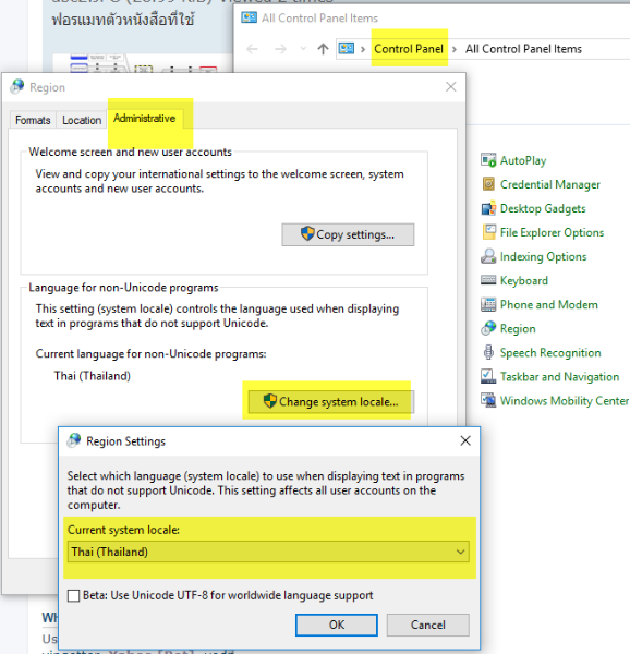

:D อ้างอิงภาพใน #2 ลองตรวจสอบว่าแถบ Location ได้ตั้งค่าให้เป็น Thailand แล้วหรือไม่ครับ
ช่อง Beta use... ไม่ต้องทำเครื่องหมายใด ๆ ครับ

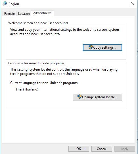

Region มีการตั้งค่า ตามรูปดังนี้
1.
2.
3.
ผลทีได้ อ้างอิงภาพใน #2 มีสีดำ
