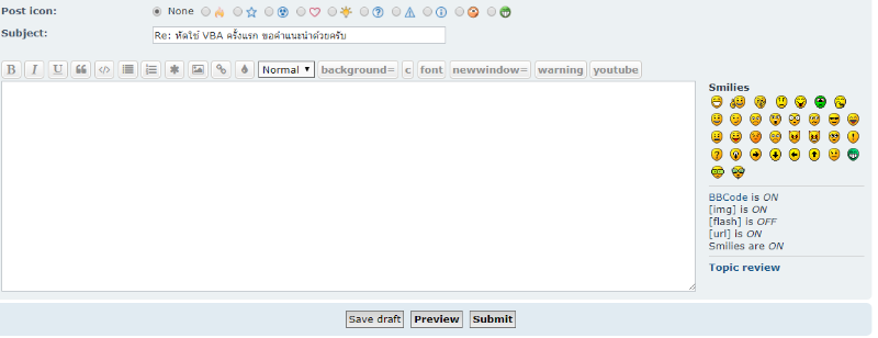

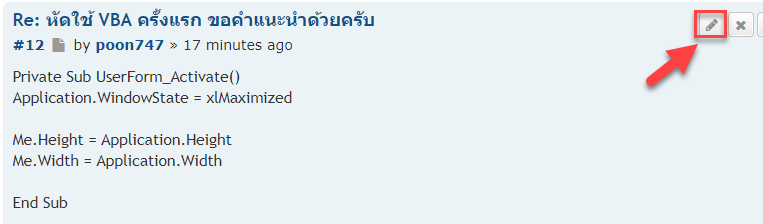

ให้กลับไปที่โพสต์เดิมแล้วคลิกตามภาพ จากนั้นแก้ไขโพสต์โดยคีย์ [code] นำหน้าและ [/code] ต่อท้าย Code ทั้งหมด
Edit Post
Edit Post
