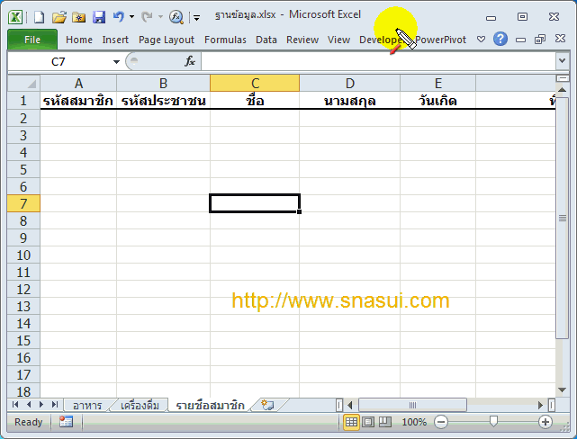

Posts: 31253
Re: รบกวนช่วยหน่อยครับ
:D ผมทดสอบแล้วไม่มีปัญหา ดูภาพประกอบด้านล่างครับ ลองทดสอบ Assigned Macro ดูอีกรอบ
การบันทึกลงฐานข้อมูลจะต้องเปิดไฟล์ไว้ทั้งสองไฟล์ครับ
กรณีต้องการให้แสดงรหัสด้วย ช่วยเขียน Code มาดูก่อนครับ ติดขัดตรงไหนอย่างไรจะได้ช่วยกันดูต่อครับ
