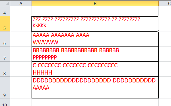

เซลทุกเซลจะมีข้อความที่ลิ้งค์มาอยู่ 2 บรรทัด (ใช้ wrap text) โดยบรรทัดบนจะยาวกว่าบรรทัดล่างเสมอ บางข้อความยาวเกินขนาดเซล
ต้องการเซ็ตขนาดตัวอักษรโดยอัตโนมัติ แบบ shrink to fit โดยใช้ สูตร excel หรือ VBA จะได้หรือไม่ครับ ?

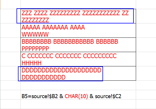

ตัวอย่างครับ

:D ปรับสูตรใหม่เป้นด้านล่างครับ
=source!B2 & source!C2
เมื่อ Wrap แล้วจะปรับการตัดบรรทัดให้อัตโนมัติตามความกว้างคอลัมน์ครับ

แต่ต้องการให้ข้อความจาก source!B2 อยู่บรรทัดบน และ source!C2 อยู่บรรทัดล่างครับ
Re: เซลที่ใช้ wrap text จะใช้ shrink to fit โดย VBA ได้ไหมครับ ?
:D สุตรเดิมก็เป็นเช่นนั้นอยู่แล้วนี่ครับ ช่วยจับภาพให้เห็นว่าต้องการให้มีลักษณะอย่างไรมาอีกรอบครับ

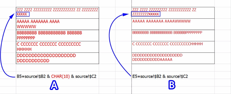

ต้องการแบบ A ครับ
ขนาดฟ้อนต์ทั้งชีท 16 (ในไฟล์ตัวอย่างผมใช้ 14 ขออภัยด้วยครับ) ความกว้างของเซลในชีทงานจริง 50
ต้องการให้ข้อความจาก source!B2 อยู่บรรทัดบน ตัดคำที่หมดข้อความจาก source!B2
ข้อความจาก source!C2 อยู่บรรทัดล่าง ตามรูปครับ
:D สูตรเดิมเป็นตามภาพ A อยู่แล้วครับตามภาพด้านล่างครับ
กรุณาอธิบายมาอย่างละเอียดว่าตามภาพ A ที่ทำมาเองแล้วนั้นไม่ตรงกับที่ต้องการอย่างไรหรือต้องการให้เป็นแบบใดครับ

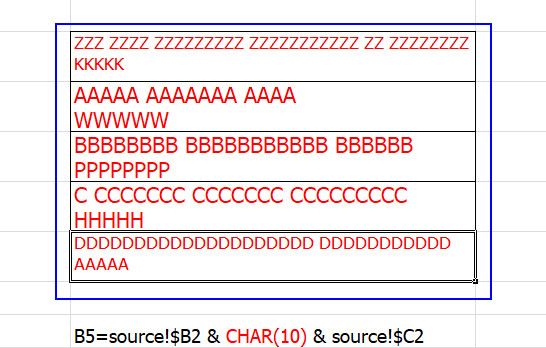

เซลแรกกับเซลสุดท้ายบรรทัดที่ 2 หายไปครับ KKKKK ในเซลแรก AAAAA ในเซลสุดท้าย
ต้องการให้เป็นแบบนี้ครับ
:D ผมเข้าใจว่าต้องการให้แสดงความกว้างของบรรทัดแบบอัตโนมัติให้พอดีกับข้อความที่อยู่ในเซลล์ที่เกิดจากการเชื่อมกันด้วยสูตร
การทำเช่นนั้นให้คัดลอกเซลล์ที่มีสูตรไปวางแบบค่าในคอลัมน์หลัง ๆ กำหนดความกว้างตามต้องการแล้วกำหนดการ WrapText จากนั้นสามารถที่จะใช้คอลัมน์นี้เป็นตัวแสดงความกว้างอัตโนมัติได้
เมื่อทำตามด้านบนแล้วสามารถกำหนดความกว้างบรรทัดโดยอัตโนมัติ วิธีการคือ ให้คลิกเลือกปุ่ม Select All (ปุ่มมุมบนซ้ายก่อนบรรทัดที่ 1 และคอลัมน์ A) จากนั้นนำเมาส์ไปชี้ที่หัวบรรทัดตรงเส้นแบ่งบรรทัดแล้วดับเบิ้ลคลิกครับ

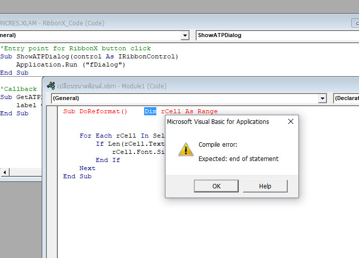

แบบนี้ครับ
เปลี่ยนขนาดฟ้อนต์.xlsm
(15.34 KiB) Downloaded 100 times
:D ตัดบรรทัด Dim ลงเป็นบรรทัดล่าง Code ก็จะทำงานได้ครับ

#20
Post by nengba »
ขอบคุณคุณคนควนมากครับ
มันขาด ๆ เกิน ๆ ทำงานบ้าง ไม่ทำบ้าง รบกวนคุณคนควนครับ
