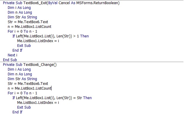

Private Sub TextBox6_Exit(ByVal Cancel As MSForms.ReturnBoolean)
    Dim i As Long
    Dim n As Long
    Dim Str As String
    Str = Me.TextBox6.Text
    n = Me.ListBox1.ListCount
    For i = 0 To n - 1
        If Left(Me.ListBox1.List(i), Len(Str)) > 1 Then
            Me.ListBox1.ListIndex = i

ไม่รู้ว่าผมทำผิดตรงไหนครับ ลองปรับตามที่แจ้งมาแล้วก็ยังเหมือนเดิม
Re: รบกวนช่วยปรับปรุง Code Vba ครับ
#29
ยกเลิกอันล่างครับ ใช้ตัวที่ผมให้ครับ ใช้ซ้อนกันไม่ได้ครับ

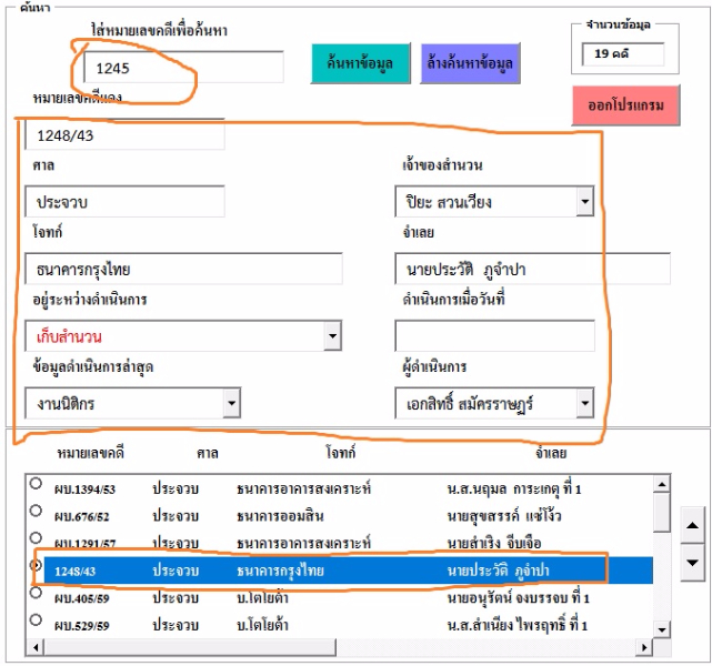

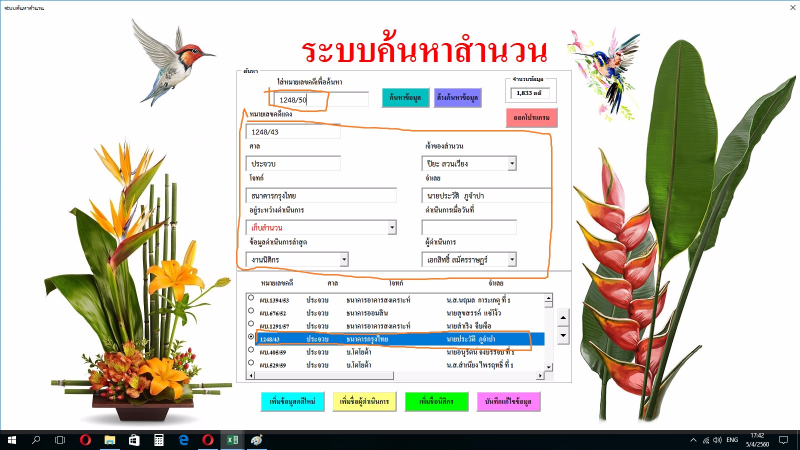

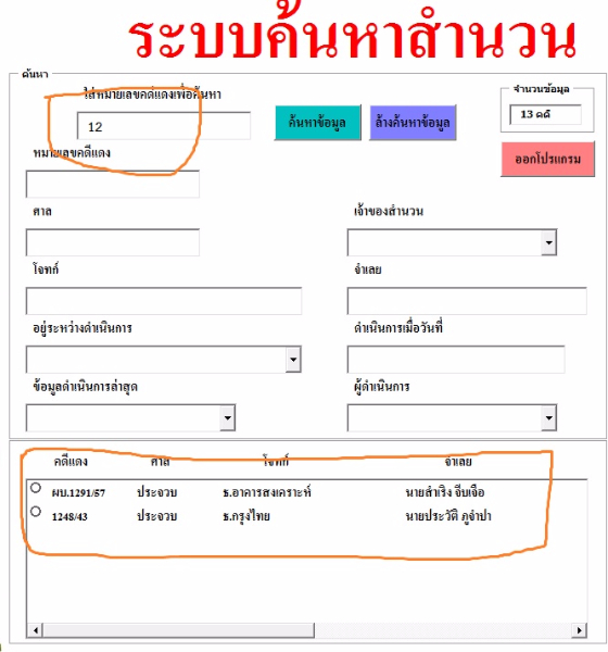

จุดประสงค์จริงๆคืออยากได้ตามรูปด้านล่างนี้ครับ มีกี่รายการก็โชว์ขึ้นมา จากรูปในช่องค้นหา พิมพ์ 12 ในListbox มี 2 รายการที่ มี 12 เพราะหมายเลขคดีแดงสามารถซ้ำกันได้ แต่ชื่อศาลจะไม่มีซ้ำกัน ครับ
อ้างอิงของเดิม
1.เวลาค้นหาข้อมูลหากไม่ตรงก็ไม่ต้องใส่ข้อมูล ให้ Listbox เป็นค่าว่าง
2.หากข้อมูลที่ค้นหาตรงก็ให้ใส่ข้อมูล

ขอโทษครับเรื่องการตั้งกระทู้ใหม่ ตามCode ที่อาจารย์ปรับปรุงมาให้ยังไม่ตรงกับความต้องการเท่าไหร่ครับ อยากให้เหมือนในรูปด้านล่างมากกว่าครับ ด้วยเหตุผลที่ว่า หากมีคดีที่ซ้ำกัน การ Vlookup ที่ใช้อยู่จะนำข้อมูลบนสุดมาแสดง ทำให้รายการต่อไปไม่สามารถแก้ไขได้
( หมายเลขคดีซ้ำกันได้ ) หากรายการขึ้นตามรูป ก็สามารถคลิกที่ Listbox เพื่อเลือกรายการที่ต้องการได้ทันที หากไม่มีตรงก็จะได้เพิ่มคดีใหม่เข้าไปได้ทันที่ครับ

:D ผมตอบไว้หมดแล้วตามที่ต้องการ ลองอ่านทบทวนอีกครั้งและเขียนมาใหม่เพราะได้แนะนำไว้แล้วว่าต้องใช้วิธีใด เมื่อเขียนมาเองแล้วติดตรงไหนค่อยถามกันต่อ
Code ที่ผมโพสต์ไปนั้นไม่ใช่เป็นการตอบเพื่อแก้ในส่วนที่เป็นปัญหา เพียงแต่ตอบว่า หากต้องการจะหาแบบตรงตัวจะต้องเขียนเช่นไร เป็นเพียงใจความประกอบ ไม่ใช่ใจความหลักครับ ใจความหลักคือให้ Loop จาก Database มาใช้ใน ListBox ครับ
หลักการทำงานลักษณะนี้มีลำดับคือ
เมื่อมีการเปลี่ยนค่าใน TextBox ให้ลบค่าใน ListBox ทิ้งก่อน แล้ว Loop ค่าจาก Database ที่ตรงกับค่าใน TextBox มาใส่ หากไม่ตรงเลยก็จะไม่มีเลย

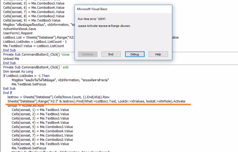

สามารถค้นหาได้ตามต้องการแต่ ปัญหาที่ตามมาคือ จากที่สามารถแก้ไขรายการจากการเลือกรายการในListbox ได้ หลังจากใส่ Code แล้วเกิด Error 1004 ตามรูปนี้ครับ รบกวนช่วยดูให้หน่อยนะครับ
Private Sub CommandButton4_Click() ' edit
Dim sonsat As Long
If ListBox1.ListIndex = -1 Then
        MsgBox "คุณยังไม่ได้ใส่ข้อมูล", vbInformation, "ระบบค้นหาสำนวน"
        Me.TextBox6.SetFocus
    lastrow = Sheets("Database").Cells(Rows.Count, 1).End(xlUp).Row
    Sheets("Database").Range("A2:I" & lastrow).Find(What:=ListBox1.Text, LookIn:=xlValues, LookAt:=xlWhole).Activate
    sonsat = ActiveCell.Row
        Cells(sonsat, 1) = Me.TextBox1.Value
        Cells(sonsat, 2) = Me.TextBox2.Value
        Cells(sonsat, 3) = Me.TextBox3.Value
        Cells(sonsat, 4) = Me.TextBox4.Value
        Cells(sonsat, 5) = Me.ComboBox3.Value
        Cells(sonsat, 6) = Me.ComboBox4.Value
        Cells(sonsat, 7) = Me.ComboBox1.Value
        Cells(sonsat, 8) = Me.ComboBox2.Value
        Cells(sonsat, 9) = Me.TextBox5.Value
        MsgBox "แก้ไขข้อมูลเรียบร้อย", vbInformation, "ระบบค้นหาสำนวน"
        ListBox1.List = Sheets("Database").Range("A2:I" & Sheets("Database").Cells(Rows.Count, 1).End(xlUp).Row).Value
        Me.TextBox7.Value = ListBox1.ListCount
        ActiveWorkbook.Save
