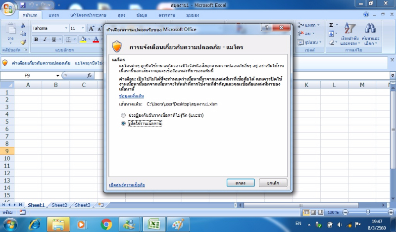

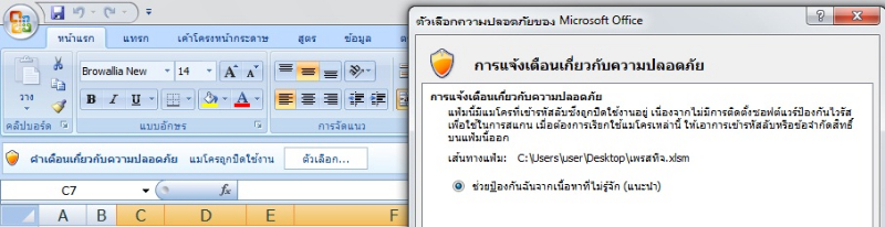

พอเปิดไฟล์ไปแล้ว โปรแกรมจะขึ้นมาเตือนว่า คำเตือนเกี่ยวกับความปลอดภัย แมโครถูกปิดใช้งานตามรูป
พอคลิกตัวเลือก แต่ไม่มีปุ่มให้คลิกเปิดใช้งาน ตามรูป

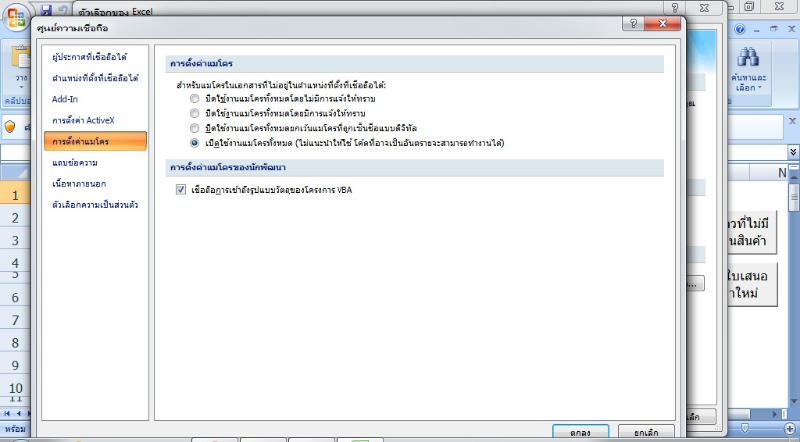

ผมเลยไปที่ตั้งค่าแมโคร แล้วเลือกเปิดใช้งานแมโครทั้งหมด
แต่ก็ยังไม่ได้ รบกวนสมาชิก แนะวิธีแก้ไขหน่อยครับ

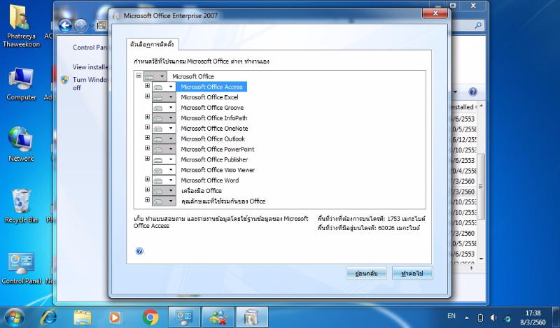

น่าจะยังไม่ได้ลง vba ดูวิธีที่นี่ครับ http://www.ispringsolutions.com/blog/in ... component/

ผมลองทำตามแล้วครับ แต่ไม่มี Visual Basic for Applications
Re: excel 2007 เปิดใช้งาน macro ไม่ได้
:D ลองคลี่คุณลักษณะที่ใช้ร่วมกันของ Office ดูครับ
kio2002
Posts: 177
Joined: Thu Sep 20, 2012 8:40 am
Post by kio2002 »
เจอแล้วครับ อยู่ในคุณลักษณะที่ใช้ร่วมกันของ Office
และตอนนี้ก็ใช้งานแมโครได้แล้วครับ
