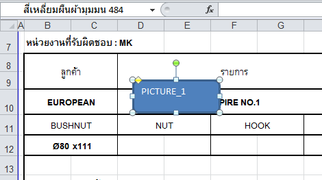

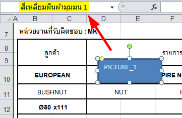

Re: VBA ShowPicture แบบหลายรูปภาพ
Post by DhitiBank »
ขออภัยครับ ผมอธิบายการเปลี่ยนชื่อปุ่มไม่ชัดเจน การเปลี่ยนชื่อปุ่มไม่ได้หมายถึงการเปลี่ยนข้อความที่ปรากฏบนปุ่มหรือวัตถุใดๆ ครับ แต่เป็นการเปลี่ยนชื่อตามรูปด้านล่างครับ
2016-11-15 13_01_34-Calculator.png (10.21 KiB) Viewed 1250 times
เอาเม้าส์คลิกที่ปุ่ม แล้วไปที่ Name box ครับ เปลี่ยนชื่อให้สอดคล้องกับลำดับของปุ่ม
