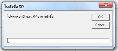

Dim s As String
s = InputBox("โปรดกรอกปี พ.ศ.ที่ต้องการสั่งซื้อ?","ใบสั่งซื้อปี?", "")
if worksheets(s).select Then
Worksheets(s).Select
else
MsgBox "ไม่พบแฟ้มเอกสาร"
end if
ผมได้ลองพยายามเขียน code นี้เพื่อให้สามารถเลือก sheet ให้ตรงกับค่าที่ป้อนข้อมูลลงไปใน inputbox
แต่เมื่อผมรันcode ดูแล้วมันมีปัญหาครับ คือถ้าเป็นค่าที่ไม่มีชื่อ sheet นัั้นอยู่จริง มันจะ error ครับ
ซึ่งผมไม่ทราบจริงๆว่าจะต้องเขียนเงื่อนไขยังไง ให้ code สามารจตรวจสอบได้ว่ามี sheet ชื่อนั้นๆอยู่หรือไม่
รบกวนแนะแนวทางทีครับว่าต้องใช้ function ไหนช่วยบ้าง ขอบคุณครับ
Re: อยากทราบวิธีสร้าง ปุ่ม VBA เพื่อ คัดลอก รายชื่อจากไฟล์ excel
Sub test()
    Dim s As String
    s = InputBox("โปรดกรอกปี พ.ศ.ที่ต้องการสั่งซื้อ?", "ใบสั่งซื้อปี?", "")
    If Err <> 0 Then

ผมลองนำไปปรับใช้แล้ว ใช้ได้ดีครับ
ขอบคุณมากครับ อาจารย์

จาก code inputbox ผมมีข้อสงสัยอีกอย่างครับ คือเราสามารถกำหนดคำสั่งให้กับปุ่ม Ok และปุ่ม Cancel ในหน้าต่างกรอกข้อมูลของ inputbox ได้ไหมครับ โดยไม่ต้องใช้ msgbox ช่วยอ่ะครับ
