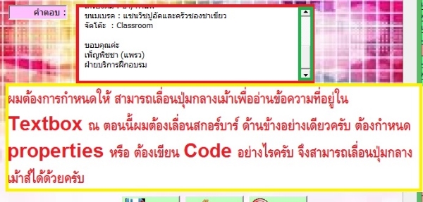

ผมต้องการกำหนดให้ สามารถเลื่อนปุ่มกลางเม้าเพื่ออ่านข้อความที่อยู่ใน Textbox ณ ตอนนี้ผมต้องเลื่อนสกอร์บาร์ ด้านข้างอย่างเดียวครับ ต้องกำหนด properties หรือ ต้องเขียน Code อย่างไรครับ จึงสามารถเลื่อนปุ่มกลางเมาส์ได้ด้วยครับ
ขอบคุณครับอาจารย์
Re: สอบถาม Code vba เพื่อกำหนด Dropdown-list
:D คงต้องพึ่ง API Function ดูตัวอย่างที่นี่ครับ Mouse Scroll in UserForm
smilekoong
Posts: 71
Joined: Wed Aug 27, 2014 4:11 pm
Post by smilekoong »
ขอบคุณมากครับ ดูแล้วคงต้องศึกษาอีกนานครับ :D ได้ผลอย่างไรจะกลับมาแจ้งให้ทราบนะครับอาจารย์ :D
