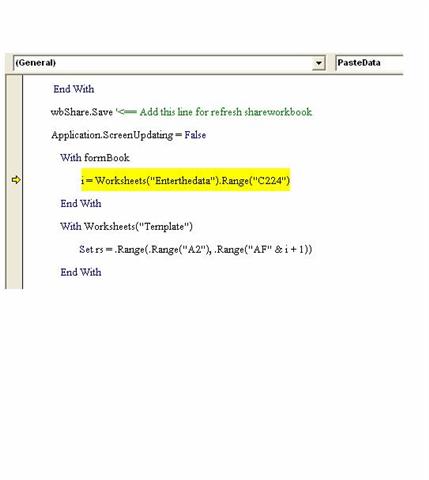

อาจารย์คะ ได้ลอง AutoFilter ที่ไฟล์ Ph_BookShare แล้วเรียกใช้งาน MainCode สามารถปลด AutoFilter ได้ค่ะ
แต่ไม่วางข้อมูลที่บันทึกใหม่ไปไว้ที่ไฟล์ Ph_BookShare ค่ะ และโปรแกรมฟ้องตามภาพนี้ค่ะ
untitled (Small).JPG (15.52 KiB) Viewed 837 times
Re: Code VBA เมื่อถึงบรรทัดที่กำหนดให้แสดง PrintPreview ค่ะ
#43
:D หน้า Worksheets ควรมีเครื่องหมาย . เป็น .Worksheets เพราะเป็นการใช้ภายใน With...End With ผมเคยกล่าวถึงเรื่องนี้ไปรอบนึงแล้วแต่ดูเหมือนจะยังไม่เข้าใจหลักการของการใช้ With...End With

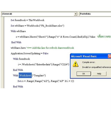

อาจารย์คะ ใส่.เป็น.Worksheets แล้วโปรแกรมฟ้องตามภาพนี้ค่ะ
wbShare.Save
With formBook
        i = .Worksheets("Enterthedata").Range("C224")
With .Worksheets("Template")
        Set rs = .Range(.Range("A2"), .Range("AF" & i + 1))
untitled (Small).JPG (26.5 KiB) Viewed 831 times
#45
:D นั่นไม่ได้อยู่ภายใน With...End With คำว่าอยู่ภายในคือด้านล่าง
With abcdef
   ... <== This place are called inside With...End With
สำหรับ บรรทัดนั้น Worksheets เป็นของไฟล์ (Parent) ไหนให้เขียนชื่อ Parent ไว้ข้างหน้าด้วย เช่น abcd.Worsheets("xyz")
suka
