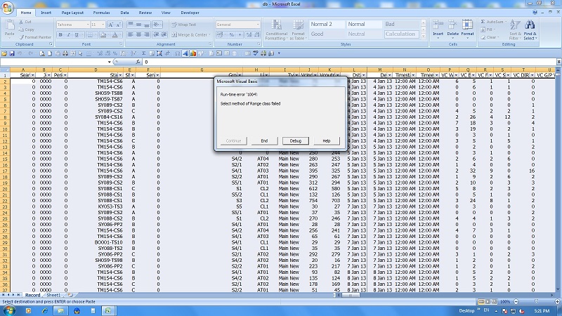

Re: VBA code coy ข้อมูลจากไฟล์ปิดหลายไฟล์บันทึกต่อที่แถวว่าง
:D ช่วยจับภาพการฟ้อง Error มาแสดงด้วยครับ
phatpiti.s
Posts: 15
Joined: Tue Sep 24, 2013 2:34 pm
Post by phatpiti.s »
ขึ้น Run time error '1004' , Select method of range class failed ครับ
พอเปิดโปรแกรมเข้าไปก็ขึ้นสีเหลืองตรงบรรทัดที่แจ้ง Code นี้ครับ
Cells(Rows.Count, "A").End(xlUp).Offset(1, 0).Select
:D ในเครื่องผมก็ไม่ติดปัญหาใดครับ
ลองเพิ่มการ Select Sheet เข้าไปด้วยดูตามตัวอย่างด้านล่างครับ
If Worksheets("Record").Range("A2") = vbNullString Then
    MsgBox ("File db no data")
    wb.Close True
    ActiveSheet.Range("A2", _
    ActiveSheet.Range("IV" & ActiveSheet.Range("A" & Rows.Count) _
        .End(xlUp).Row).End(xlToLeft)).Select
    Selection.Copy
    Windows("db.xlsm").Activate
    Sheets("Sheet1").Select
    Cells(Cells.Rows.Count, 1).End(xlUp).Offset(1, 0).Select
        :=False, Transpose:=False
    wb.Close True
:lol: ลองดูตัวอย่างการปรับ Code เป็นตามด้านล่างครับ
    Dim wb As Workbook
    Dim currBook As Workbook
    Set currBook = Workbooks("db.xlsm")
    With currBook.Sheets("Sheet1")
        .Range("A2", .Range("A2").End(xlDown).End(xlToRight)).ClearContents
    'db copy
    Set wb = Workbooks.Open("D:\My Documents\Desktop\db.xlsx", False, False)
    If wb.Sheets("Record").Range("A2") = "" Then
        MsgBox "File db no data"
        With wb.Worksheets("Record")
            .Range("A2", .Range("IV" & .Range("A" & Rows.Count) _
                .End(xlUp).Row).End(xlToLeft)).Copy
        currBook.Sheets("Sheet1").Range("a" & Rows.Count) _
            .End(xlUp).Offset(1, 0).PasteSpecial xlPasteValues
    wb.Close True
phatpiti.s
Posts: 15
ขอบคุณมากครับอาจารย์
โปรแกรม Run ได้สมบูรณ์แล้วครับ
สังเกตวิธีแก้ของอาจารย์คือไม่ใช้คำสั่ง .Select เลยใช่ไหมครับ ?
โดยใช้เทคนิค With กับ End with มาแทน
แสดงว่า VB มักจะ Error ถ้าเราใช้คำสั่ง Select sheet หรือ cells มากเกินไปใช่ไหมครับ ?
