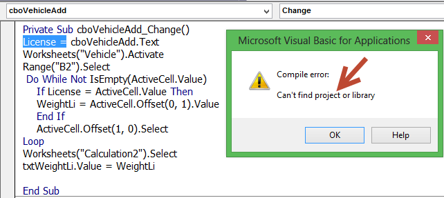

:D คลิกตามข้อ 6 แล้วเกิด Error ตามภาพครับ
ไม่ทราบว่า License Object ของ Form ใด
การเขียนอธิบาย ช่วยวรรคระหว่างภาษาไทยกับภาษาอังกฤษ อย่าเขียนให้ติดกัน จะได้สะดวกในการอ่านครับ

เป็นของ frmVehicleAdd ครับ
คือบางครั้งก็ได้บางทีก็ไม่ได้ครับ

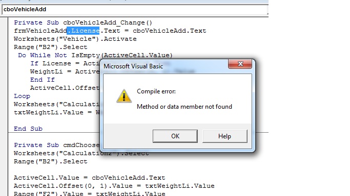

:D ควรแจ้งให้โปรแกรมรู้ว่า Object นั้นเป็นของ Form ไหนโดยการอ้างถึง Form หลักด้วยครับเป็นเช่น
frmVehicleAdd.License.Text=x
ควรตัดมาเฉพาะ Form และ Code ที่เป็นปัญหาเพื่อจะได้เข้าถึงปัญหาโดยเร็วครับ

อาจาย์ครับแล้วตรงเพิ่มส่วนไหนครับผมลองมันก็ error ครับ
ต้องแก้ไขสวนไหนครบ

License และWeightLi น่าจะเป็นตัวแปรรับค่า
ลองประกาศตัวแปรสองตัวนี้ครับ
Dim License, WeightLi As ....

noom5555 wrote:อาจาย์ครับแล้วตรงเพิ่มส่วนไหนครับผมลองมันก็ error ครับ
ต้องแก้ไขสวนไหนครับ
ต้องแก้ไขส่วนไหนนั้น ยังไม่สามารถบอกได้ครับ จนสามารถบอกมาก่อนว่า
License คืออะไร มาจากไหน ต้องการจะทำอะไรกับ License
จาก Error ที่เกิดขึ้น แสดงว่าที่แจ้งมาตามด้านล่างนั้น แจ้งมาไม่ถูกต้องครับ
noom5555 wrote:เป็นของ frmVehicleAdd ครับ
ลองประกาศตัวแปรตามที่คุณ tupthai แจ้งมา การประกาศตัวแปรใน Office VBA จะประกาศรวดเหมือน VB หรือ VB6 ไม่ได้เนื่องจากให้ความหมายต่างกันครับ
เช่น
Dim r, s, v as Integer
ตัวที่เป็น Integer คือ v เท่านั้น ส่วนตัวอื่นเป็น Variant ทั้งหมด หากต้องการให้เป็น Integer ทุกตัวต้องประกาศเป็น
Dim r As Integer, s As Integer, v As integer
เช่นนี้เป็นต้น
ปกติการไม่ประกาศตัวแปร โปรแกรมจะถือว่าเป็น Variant โดยอัตโนมัติครับ
การโพสต์ Code ให้เป็น Code ดูได้จากที่นี่ viewtopic.php?f=3&t=1187 เพื่อสะดวกต่อการอ่านและการนำไปทดสอบ
