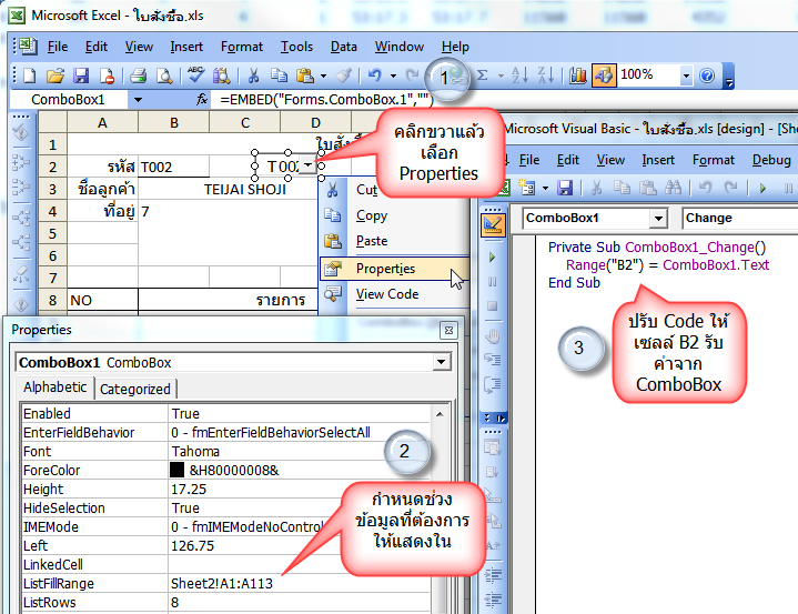

Re: ถามเรื่องเอาข้อมูลใส่ combobox ครับ
:D ลองกำหนดตามภาพด้านล่างครับ

kalipso wrote: แบบพอกดที่ลูกศร combobox แล้วจะมีรหัสขึ้นมาให้เลือกเอง ละครับทำยังไง
สิ่งที่ผมแนะนำไปคือสิ่งที่ถามมาครับ จากการตรวจสอบไฟล์ที่แนบมาล่าสุด เขียน Code ไม่ถูกต้อง คำว่า RANG ต้องเปลี่ยนเป็น Range ดูในภาพด้านบนว่าเขียนอย่างไรครับ
:shock: กรณีไม่ได้ ควรแจ้งมาด้วยครับว่าโปรแกรมฟ้องว่าอย่างไร ในเบื้องต้นผมคิดว่าน่าจะไม่ได้กำหนดให้ใช้งาน Macro สำหรับ Excel 2003 เข้าเมนู Tools > Macro > Security > Low > OK จากนั้นปิดไฟล์ไปก่อนแล้วเปิดใหม่ แล้วทดสอบดูอีกครั้งครับ
