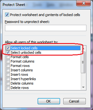

สำหรับการ Lock เซลล์แล้วให้คลิกเลือกได้แต่แก้ไขไม่ได้สามารถเลือกตามภาพด้านล่าง แต่เซลล์ที่ไม่ให้แก้ไขได้นั้นจะต้องทำการ Locked ไว้ก่อนครับ

การทำเช่นนี้ต้องอาศัยเทคนิคเข้ามาช่วยครับ โดยมีแนวทางคือ
  1. ช่วงเซลล์ใด ๆ ที่ไม่ต้องการให้คลิกได้ให้ใช้ Object มาบังไว้เช่น Rectangle
  2. กำหนด Transparent (ความโปร่งแสง) ให้กับ Object เป็น 100%
  3. ในตอน Protect กำหนดให้คลิกเลือกได้ทั้ง Locked และ Unloced cells
