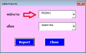

เริ่มจากเข้าหน้า REPORT คะ กดปุ่ม "แสดงรายงาน" จะมีข้อมูลจาก comboBox ให้เลือก2 ข้อมูลคะ คือ ให้เลือก (ในที่นี้หนูคิดว่ามันคือเงื่อนไข) คือ1.เลือกพนักงาน 2.เลือกเดือนที่ต้องการคำนวณ
พอได้ข้อมูลที่ต้องการกดปุ่ม Report เพื่อให้ข้อมูลที่เลือก ไปแสดงในหน้า REPORT คะ
[ ที่คิดไว้คร่าวๆ คือ ให้วนหาข้อมูลพนักงานจาก คอลัม sale_name_col เมื่อเจอแล้วให้ตรวจสอบคอลัม เดือน date_col ว่าตรงกับที่เราเลือกไว้ ถ้าตรงทั้ง 2 เงื่อนไข ก็ให้นำข้อมูลจาก คอลัม ยอดคอม com_sale_col มาคำนวณ เก็บไว้ในตัวแปรชื่อ com_sale วนจนกว่าจะเจอ "" แล้วนำค่าตัวแปรที่ได้ มาแสดงในหน้า report คะ ]

Re: ยิ่งลบrow ยิ่งเยอะ
:D ช่องพนักงานตามภาพด้านล่างไม่สามารถ Match กันได้กับชื่อพนักงานในคอลัมน์ F ของชีท COMMISSIONDB ครับ
หากนำชื่อพนักงานมาแสดงในช่องรายงานแล้วลองเปลี่ยน Code เดิมเป็นตามด้านล่างแล้วทดสอบดูครับ
Sub netCom()
    Dim rSource As Range
    Dim rTarget As Range
    Dim r As Range
    With Sheets("COMMISSIONDB")
        Set rSource = .Range("F3", .Range("F" & Rows.Count).End(xlUp))
    For Each r In rSource
        Set rTarget = Sheets("Report").Range("B" & Rows.Count).End(xlUp) _
            .Offset(1, 0)
        If r = FrmReport.cnnSale.Text And r.Offset(0, -4) = FrmReport.cbbMonth.Text Then
            rTarget = r.Offset(0, -4)
            rTarget.Offset(0, 1) = r
            rTarget.Offset(0, 4) = r.Offset(0, 3)
