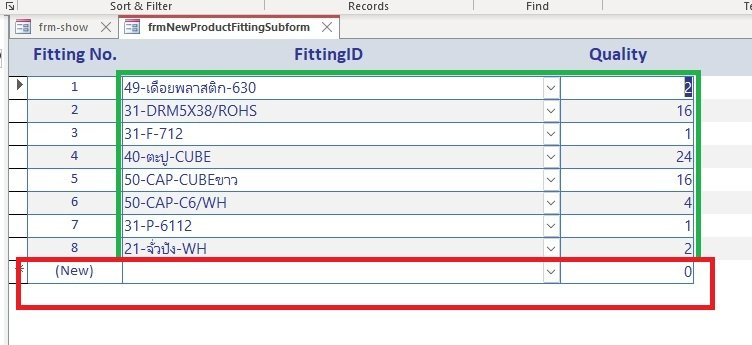

การเพิ่มข้อมูลใน sub form ไม่มาครับ
ถ้าเพิ่มใน frm_main --> add Data จะสามารถ เพิ่ม ProductID และรายละเอียดของ fitting ได้

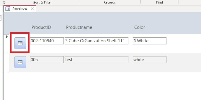

ทีนี้ผมจะสร้าง หน้าใหม่ขึ้นมาว่า frm-show คือโชว์ ProductID ทั้งหมดดังรูปครับ และ สร้าง action ให้ไป link กับ subform ข้อมูลเก่าๆ ก็มาครับ ปัญหาคือ
1.ในช่องสีเขียวสามารถแก้ได้
2. ในช่องสีแดง (เพิ่มข้อมูล fitting ใหม่) ข้อมูลจะไม่มาครับ พอไปเช็คใน ฐานข้อมูลจริงๆ จะพบว่าไม่พบ ProductID ซึ่งตรงนี้ผมไม่ทราบว่าจะแก้ไขอย่างไร

ที่ผมพยายามจะเพิ่มข้อมูลไปในนั้น คือ การแก้ไขข้อมูล ย่อยในแต่ละ product ครับ ซึ่ง ขออนุญาต อธิบายก่อนครับ
1 Product จะมีหลาย fitting ซึ่งที่ผมกล่าวไปข้างต้น ปัญหาจะไม่เกิดถ้ากรณี เพิ่ม product กับ fitting พร้อมกันในทีเดียว ใน frm_product ครับ
แต่จะมีกรณีที่อยากจะแก้ไข ผมจะสร้างฟอร์มขึ้นมา 1 ฟอร์ม (frm-show) คือการเอา product มาเรียงกัน แล้วสร้าง action เพื่อ edit fitting ย่อยของแต่ละ product ครับ
พอกด action ดังกล่าว fitting ของแต่ละ product ก็มาครบทุกอย่าง แต่ปัญหาคือ เวลาจะเพิ่ม fitting ข้อมูลไปแล้ว พอกลับไปเช็ค ข้อมูลใน product นั้นๆ fitting ไม่ได้ถูกเพิ่มขึ้นมาด้วยครับ
จากข้างต้น สรุปว่า ข้อมูลที่อยากจะเพิ่ม ข้อมูล fitting ในแต่ละ product ครับ และตารางข้อมูลที่ต้องการเพิ่ม คือ tbl_ProductFitting ครับ

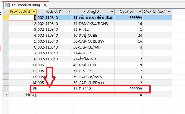

ไม่แน่ใจว่าต้องเขียนโค็ดในการ save อย่างไรครับ เพราะเวลาเพิ่ม เพิ่มในรูปที่ 1 (subform) แต่เวลาข้อมูลแสดงมีข้อมูล แต่ไม่ช่อง ProductID เป็นช่องว่างตามรูปที่ 2 ครับ

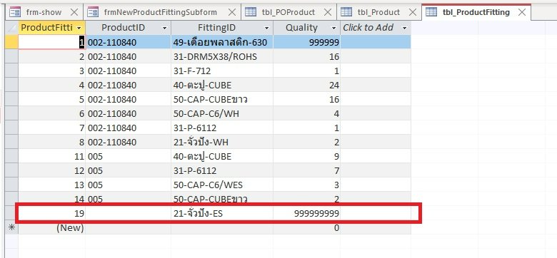

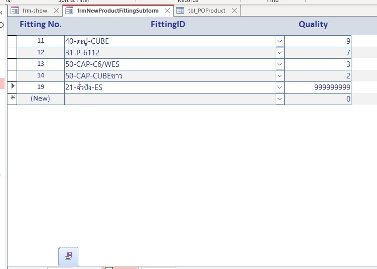

ผมเพิ่มปุ่มแล้วครับ กด save แล้ว แต่ได้เหมือนเดิมครับ productID ไม่มาครับ
