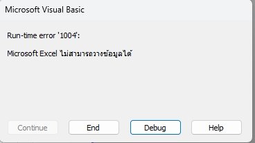

เขียน vba ให้ copy จากหน้า sheet "BBS" ไปหน้า sheet "tag"
โค้ด ทำงานได้ปกติ บางครั้ง copy สมบูรณ์
แต่บางครั้ง เกิดมี error 104 กลางทาง copy ไปไม่หมด ต้องกด end แล้วกดใหม่
พยายามแก้แล้ว ก็ไม่หาย
ไม่แน่ในเป็นบัคหรือบัคหรือเปล่าครับ
ลองใช้ทั้ง excel 365 excel2019 เปลี่ยนเครื่องคอม ก็เป็นเหมือนกัน คือไม่ได้เป็นทุกครั้ง

Re: vba โค้ด copy pase มี error บางครั้ง
:D ลองปรับ Code เป็นด้านล่างครับ

Vespaclassic
Posts: 21
Joined: Mon Aug 17, 2020 4:34 pm
Post by Vespaclassic »
นำไปลองแล้วครับ โปรแกรมค้างเลยครับ เครื่องอื่นก็เป็นครับ
:D Code ที่ตอบไปในเครื่องผมสามารถทำงานได้ ก็เป็นที่น่าแปลกอยู่เหมือนกันครับ
ลองอีก Code ใช้วิธีหน่วงเวลาเข้าไปช่วย ในเครื่องผมสามารถทำงานได้เช่นกันครับ
