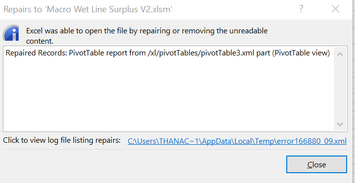

ผมลองรัน Code VBA ที่ Record มาผ่านได้แล้ว แต่พอเอาไฟล์ดังกล่าวไปใช้ต่อ โดยการเปลี่ยนชื่อไฟล์ หรือเปิดครั้งถัดไป
จังหวะเปิดจะขึ้น error repairing

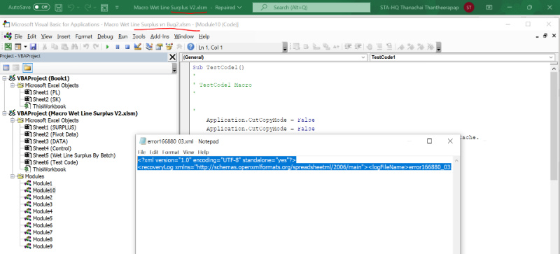

ผมไล่หา Code ที่ผิดไม่เจอ แต่ผมเจอสิ่งแปลกคือ ประมาณว่า ผมเปิดไฟล์สาขา3 แต่หน้า VBA เป็นชื่อไฟล์สาขา1
ปล.แต่ละไฟล์ Code VBA เหมือนกันครับ เกิดจากผมเอาข้อมูลสาขา1 มารันเสร็จ Save >> Copy ไฟล์ เปลี่ยนชื่อเป็นสาขาถัดไป >> เปลี่ยนข้อมูลแล้วรันใหม่ >> รันได้ปกติ Save ไฟล์ >> ทำแบบนี้ได้ปกติ แต่จังหวะกลับมาเปิดไฟล์ จะขึ้น error ตามข้างต้นครับ
error repairing.PNG (22.53 KiB) Viewed 4626 times

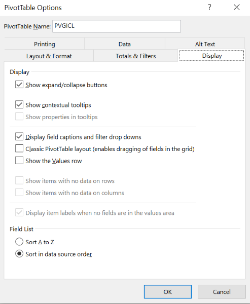

เท่าที่ลองค้นดูพบว่าให้ทดสอบกำหนดค่าให้กับ PivotTable เป็นด้านล่าง
คลิกขวาในตาราง PivotTable > PivotTable Options > เลือกแถบ Display แล้วปลดเครื่องหมายที่ Show Properties in Tool Tips > Save แล้วปิดแล้วทดสอบดูใหม่

พี่ครับ ผมแนบไฟล์ ที่เปิดแล้ว error ครับ
จังหวะเข้าไปที่ Pivot table option >> Displayไม่สามารถ tick ได้ครับ
PivotTable Display.PNG (70 KiB) Viewed 4619 times

Re: recovery ทุกครั้งที่เปิดไฟล์ เปิดไฟล์ xlsm. (เฉพาะบางไฟล์)
:D ตามภาพนั้นคือปลดเครื่องหมายเอาไว้แล้ว ผมเปิดไฟล์ที่แนบมาก็เกิด Error เช่นกัน ลองใช้ไฟล์ต้นฉบับที่ไม่มีปัญหา Copy มาเป็นไฟล์ใหม่ดูอีกทีครับ
