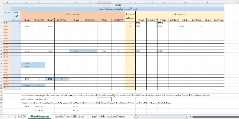

Sheetข้อมูลรถ ต้องการหาสูตรดังนี้
1. ต้องการนับจำนวนการเปลี่ยนแบตเตอรี่จากชีทด.2.66 ว่ารถเช่า S7-01 (คอลัมภ์ A) วันที่ 1/2/23 กะเช้า (07.31-19.30) และกะดึก(19.31-07.30) มีการเปลี่ยนแบตเตอรี่กี่ลูก ตามตัวอย่างชีทด.2.66
กะเช้าไม่มีการเปลี่ยนแบตเตอรี่ B5=0 กะดึงมีการเปลี่ยนแบตเตอรี่ไป 2 ครั้ง และ K5=2
2. ต้องการดึง NO.แบตเตอรี่ที่นำมาใช้งานกับรถ NO.S7-01 มี NO. อะไรบ้าง ตามตัวอย่าง
J5 = S7-06 L5 = SP7-00
3. แบตเตอรี่ที่เปลี่ยนแต่ละครั้งของNO.นั้นใช้งานได้กี่ชั่วโมง
K5=2 (คือชั่วโมงการใช้งานแบตเตอรี่ S7-06 โดยเอาเลขชั่วโมงการใช้งานก่อนที่จะเปลี่ยนแบตเตอรี่ลูกอื่นตั้ง – ชั่วโมงการใช้งาน ณ ตอนเปลี่ยนแบตเตอรี่ S7-06 ตามตัวอย่างคือ 7757 – 7755 )
M5=3 (คือชั่วโมงการใช้งานแบตเตอรี่ SP7-00โดยเอาเลขชั่วโมงการใช้งานก่อนที่จะเปลี่ยนแบตเตอรี่ลูกอื่นตั้ง – ชั่วโมงการใช้งาน ณ ตอนเปลี่ยนแบตเตอรี่ S7-06 ตามตัวอย่างคือ 7760 – 7757 )

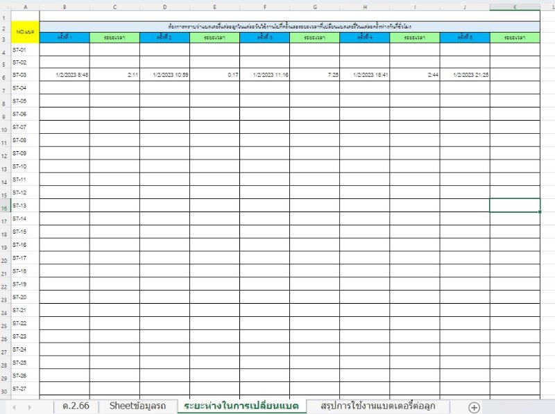

Sheetระยะห่างในการเปลี่ยนแบต ต้องการหาสูตรดังนี้
1. ต้องการดึงวัน/เดือน/ปี และเวลาที่ใช้งานแบตเตอรี่แต่ลูก (no.ในคอลัมภ์ A) มาลงในตารางนี้ เพื่อต้องการทราบว่าแบตเตอรี่ลูกนี้เปลี่ยน ในแต่ละวันเปลี่ยนแบตไปกี่โมงโดยดึงข้อมูลมาจาก Sheetด.2.66 ตามตัวอย่างแบตเตอรี่ S7-03 กะเช้าและกะดึกเปลี่ยนแบตเตอรี่ทั้งหมด 5 ครั้งให้ดึงเวลาที่เปลี่ยนแบตเตอรี่มาลง ตรงคอลัมภ์ครั้งที่ที่ไฮไลท์เป็นสีฟ้าสด
2. เอาเวลาแต่ละครั้งมาลบกัน เพื่อดูว่าครั้งที่ 1 เวลาที่นำแบตเตอรี่ไปใช้ห่างจากครั้งที่ 2 กี่ชั่วโมง (เอาเวลาที่เปลี่ยนแบตเตอรี่ครั้งหลังตั้ง-เวลาการเปลี่ยนแบตเตอรี่ครั้งก่อน C6=D6-B6 ตามตัวอย่างคือ 2.11 ชม.)คอลัมภ์หัวข้อสีเขียว

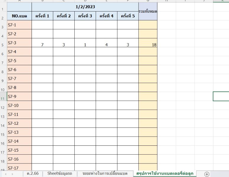

Sheetสรุปการใช้งานแบตเตอรี่ต่อลูก ต้องการหาสูตรดังนี้
ต้องการดึงข้อมูลการที่นำแบตเตอรี่ไปใช้แต่ละลูกมาลงในตารางโดยเรียงตามลำดับเวลาโดยดึงข้อมูลมาจาก Sheetด.2.66 มาลงและคำนวณ
ตามตัวอย่าง B5=7 (ด.2.66!G16 - ด.2.66!D16)
สาเหตุเพื่อต้องการทราบว่าแบตเตอรี่ลูกนั้นๆ ในแต่ละวันใช้งานได้กี่ชั่วโมง

Posts: 31229
Re: หาค่าการใช้งานรถ แบตเตอรี่ต่อวันต่อลูก และระยะห่างในการนำไปใช้งาน
:D ควรทำข้อมูลให้เป็น Database จะได้ง่ายต่อการนำไปใช้งาน
ผมทำตัวอย่างมาให้ดูที่ชีต Data ตามไฟล์แนบ สามารถ Filter หมายเลขรถ หมายเลขแบตเตอรี่ กะเช้า กะดึก ได้โดยสะดวก นอกจาก Filter แล้วสามารถทำไปทำรายงานด้วย PivotTable ได้แบบง่าย ๆ
เนื่องจากข้อมูลตัวอย่างที่แนบมามีครั้งที่ 1 ถึงครั้งที่ 5 สองชุด ไม่แน่ใจว่าต้องการใช้ทั้งสองชุดหรือไม่ อย่างไร หากใช้ทั้งสองชุด ตัวอย่างคำตอบที่ให้มานั้นรวมทั้งสองชุดแล้วหรือไม่ครับ
