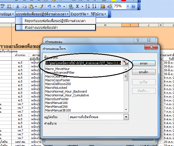

อาจารย์ครับผมมีไฟล์ที่ใช้มาโคร
ยกตัวอย่าง
1.ไฟล์ชื่อ OT_New.xls ไฟล์นี้มีการใช้แมโคร
2.ต้องการเปลี่ยนชื่อเป็น OT_New111.xls
คำถาม เวลาผมเรียก ไฟล์ชื่อ OT_New.xls และใช้ฟอร์มในไฟล์นั้น มันจะต้องไปอ้างอิงไฟล์ OT_New111.xls ตลอด
จากรูปผมต้องเข้าไปลบ 'D:\pao\เทคนิคการใช้ vb\04_ค่าล่วงเวลา\OT_New111.xls' ทุกครั้งที่เปลี่ยนชื่อไฟล์ครับ

หมายถึงว่าเมื่อสั่ง Run Macro แล้วโปรแกรมไปเรียก Macro ใน Book อื่นซึ่งเราเคยได้ Save As ไป แทนที่จะเรียกใช้ Macro จาก Book ปัจจุบัน เช่นนั้นใช่ไหมครับ
Re: การใช้แมโคร
ใช่ครับ ใช่ครับ

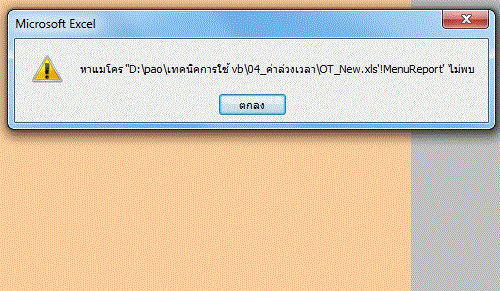

งงมากครับทั้งที่แต่ก่อน save เปลี่ยนชื่อก็ไม่เป็นไร
ไม่แน่ใจว่าเป็นที่ ตอน เมื่อสั่ง Run Macro ผมไปคลิ๊ก " ใช้ในเลือกสมุดงานนี้เท่านั้น " หรือเปล่าก็ไม่แน่ใจครับ

yodpao.b wrote:ไม่แน่ใจว่าเป็นที่ ตอน เมื่อสั่ง Run Macro ผมไปคลิ๊ก " ใช้ในเลือกสมุดงานนี้เท่านั้น " หรือเปล่าก็ไม่แน่ใจครับ
:D สงสัยว่าจะเลือกเป็น Personal Macro Workbook
ลองดูว่า Personal Macro Workbook ถูกสร้างไว้หรือไม่จาก Link นี้ครับ :arrow: http://wheatblog.com/2011/08/where-is-t ... k-located/ หากมีอยู่และไม่จำเป็นต้องใช้สามารถลบทิ้งได้ครับ เมื่อลบทิ้งไปก็สามารถสร้างใหม่ด้วยการบันทึก Macro และเลือกจัดเก็บใน Personal Macro Workbook

คำถาม เมื่อ save ชื่ออื่น แล้วปิด หลังจากนั้นก็เรียกไฟล์เดิม และสั่ง Run มาโคร โปรแกรมจะฟ้องดังภาพด้านล่าง ก็เมื่อที่อาจารย์สันนิฐานครับ
