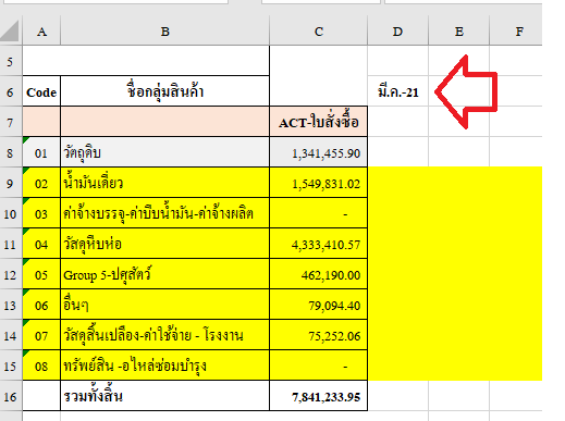

ผมลอง ใช้ vlookup +Match บรรทัดแรก A8 ถูกต้อง แต่เมื่อลากสูตรลงล่างสูตรไปอ่านค่า column อื่นมาครับ ต้องการให้อ่านค่าลงล่างใน column เดียวกันครับ รบกวนช่วยแนะนำด้วยครับ ตามไฟล์แนบ

Re: สอบถามเกี่ยวกับการ link ข้อมูลจากตาราง pivot แล้ว Erro เป็น #REF!
แบบนี้หรือเปล่าครับ
B8 =VLOOKUP(A8,pivot!$A$4:$K$12,MATCH(pivot!$I$4,pivot!$A$4:$Z$4,0),0) คัดลอกสูตรลง
ดูตัวอย่างแล้วก็นึกไม่ออกว่าใช้ match ไปหาอะไร คีย์เลข 9 ลงไปแทน match ก็ได้
แต่ถ้าเป็นแบบรูปคือคีย์คอลัมน์ที่จะดึงตัวเลขไว้ใน D6 แล้วให้สูตรไปหา สูตรคือ
B8 =VLOOKUP(A8,pivot!$A$4:$K$12,MATCH($D$6,pivot!$A$4:$Z$4,0),0)
ใส่เครื่องหมาย $ อะไรไว้ตรงไหนก็เป็นเรื่องที่ต้องเข้าใจ ไม่งั้นทำงานกับสูตรยากครับ

ไม่ใช่ครับ คุณเข้าใจโจทย์ผมผิดครับ ( เป็นการหาค่าใด ๆ ที่บรรทัดไม่คงที่ คอลัมน์ไม่คงที่จึงใช้ Match เข้าไปช่วยได้ครับ)
: ดูตัวอย่างแล้วก็นึกไม่ออกว่าใช้ match ไปหาอะไร คีย์เลข 9 ลงไปแทน match ก็ได้
=> ไม่ได้ครับ เพราะ คอลัมน์ไม่คงที่ จึงใช้ Match ช่วยแต่ผมยังไม่เก่ง ที่ C8 สูตรดึงค่า 01 ของเดือน พ.ค มาถูกต้องแล้ว และเมื่อลากสูตรลงล่างสูตรควรดึงค่า 02.....08 ของเดือน พ.ค มาแสดง แต่สูตรไปดึงของเดือน มี.ค มาแทนครับ
ที่ผมต้องการคือเมื่อลากลงล่างให้สูตรดึงค่า 01 ,02,03,04.....08 ของเดือน พ.ค ใน sheet pivot มาแสดง ถึงแม้บรรทัด หรือ column เปลี่ยนไปครับ
logic wrote: Fri Jul 09, 2021 10:56 am B8 =VLOOKUP(A8,pivot!$A$4:$K$12,MATCH(pivot!$I$4,pivot!$A$4:$Z$4,0),0) คัดลอกสูตรลง
แก้สูตรในไฟล์ดูเฉพาะเรื่องการใช้ $ ที่ผมใส่สี เช็คว่าได้คำตอบตรงไหมครับ
