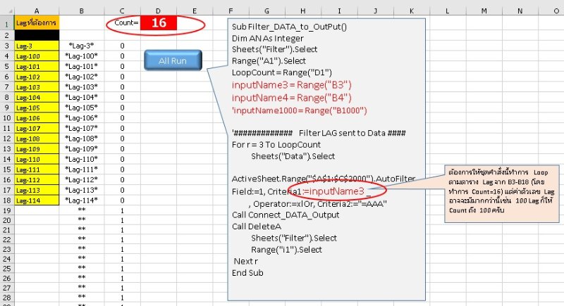

เรียนสอบถามการ Loop ในคำสั่ง (vba) Filter เพื่อทำการกรองหลายๆค่าตามที่เราต้องการ
ฟอรัมถาม-ตอบปัญหาการใช้งาน MS Excel and VBA
GobWeravong
Posts: 86
Joined: Mon Mar 02, 2020 6:38 pm
Excel Ver: 2016
Post by GobWeravong »
รายละเอียดตาม Code และไฟล์แนบครับ พอดีผมติดวิธีการวน Loop ของชุดคำสั่ง Filter ที่ต้องนำค่าในตารางมาทำการกรองให้ครบครับ
จาก Code ผมยังไม่ได้ทำ Loop ของ inputName3 ครับ ซึ่งต้องวน Loop ให้ครบครับ
 Sub Filter_DATA_to_OutPut()
Dim AN As Integer
Sheets("Filter").Select
Range("A1").Select
LoopCount = Range("D1")
inputName3 = Range("B3")
inputName4 = Range("B4")
'inputName1000 = Range("B1000")
'#############  Filter LAG sent to Data ####
For r = 3 To LoopCount
         Sheets("Data").Select
         ActiveSheet.Range("$A$1:$C$2000").AutoFilter Field:=1, Criteria1:=inputName3 _
        , Operator:=xlOr, Criteria2:="=AAA"
Call Connect_DATA_Output
Call DeleteA
         Range("i1").Select
You do not have the required permissions to view the files attached to this post.

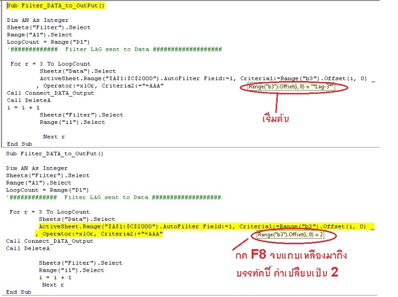

เรียน คุณ Snasui ครับ จากการทดสอบ พอดีผมใส่กำหนดค่าเหล่านี้(ตามแนบด้านล่าง) เพื่อจำลองในไฟล์ที่แนบไปครับ ถ้าหากต้องการให้ Code ทีุ่คณ snasui แนะนำมาให้วน loop เพื่อดึงค่า B3, B4, B5 ไปเรื่อยๆจนถึง 500 หรือ 1000 ต้องทำอย่างไรครับ
Code ตัวแปรที่ผมต้องนำออกไปครับ เพราะไม่สามารถกำหนดค่าจนถึง 1000 ได้ครับ
inputName5 = Range("B5")
inputName6 = Range("B6")
inputName7 = Range("B7")
ส่วนล่าสุดที่ทำตามคุณ snasui แนะนำครับ ซึ่งจากการทดสอบ เหมือนกับคำสั่ง filter ไม่นำค่าไปทำการสั่งกรองครับ เมื่อกด
F8 ดู จะเริ่มต้นค่าเป็น *Lag-3* และพอเลื่อนไปเป็นแถบเหลืองจะเป็น 2(ตามภาพครับ) แต่คำสั่งก็ไม่ทำการกรองให้ครับ มีภาพแนบมาด้วยครับ ผมเคยลองโปรแกรมจะทำงาน Filter เมื่อเราใส่ค่าตัวแปร เป็น inputNamex ครับ
Dim AN As Integer
Range("A1").Select
'#############  Filter LAG sent to Data ###################
         ActiveSheet.Range("$A$1:$C$2000").AutoFilter Field:=1, Criteria1:=Range("b3").Offset(i, 0) _
Call DeleteA
         Range("i1").Select
         i = i + 1
Posts: 31059
Excel Ver: 2010, 365
Re: เรียนสอบถามการ Loop ในคำสั่ง (vba) Filter เพื่อทำการกรองหลายๆค่าตามที่เราต้องการ
ในโอกาสถัดไปกรุณาแนบไฟล์ที่ได้ปรับ Code มาแล้วด้วย จะได้ตอบต่อไปจากนั้นครับ
    inputName3 = Worksheets("Filter").Range("B3").Offset(i, 0).Value
    Call DeleteA
    Range("i1").Select
    i = i + 1
โปรดสังเกตว่า Criteria อยู่ในชีตใด การปรับ Code ตามด้านบนให้อ้างถึง Criteria มีลักษณะเป็นอย่างไร จะได้เข้าใจหลักการนำค่าจากชีตใด ๆ ไปใช้ครับ
