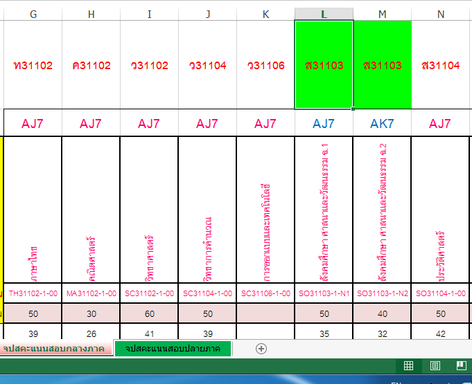

เรียนอาจารย์ครับ มี workbook ที่มีชื่อเหมือนกันดังภาพนี้ครับ
คือข้อมูลวางตำแหน่งที่ถูกต้อง ตามวิชา สังคมศึกษา ศาสนาและวัฒนธรรม ฉ.1 คอลัมภ์ AJ7 ข้อมูลลงไฟล์ ส31103-1.xlsm แต่ วิชา สังคมศึกษา ศาสนาและวัฒนธรรม ฉ.2 คอลัมภ์ AK7 ไม่มีข้อมูลลงไฟล์เดียวกัน ส31103-1.xlsm (ไฟล์เดียวกัน ลงแต่ คอลัมภ์ AJ7 แต่ข้อมูล ไม่ลงคอลัมภ์ AK7 ของไฟล์เดียวกัน เราต้องแก้ไขโค๊ดอย่างไรครับอาจารย์)
Re: VBA ส่งข้อมูลเข้า Workbook อื่น ใน sheet "คะแนน1" ซึ่งลงข้อมูลไม่ครบ
:D ชื่อไฟล์เหมือนกันก็ย่อมจะต้องนำคอลัมน์แรกมาใช้เพราะใช้ฟังก์ชั่น Match ในการหาคอลัมน์ หากจะให้ได้คอลัมน์ถัดไปจะต้องสร้างเงื่อนไขมารองรับเพิ่มเติมว่าต้องใช้กี่คอลัมน์ เช่นนี้เป็นต้นครับ
ตัวอย่างการนำข้อมูลมาแสดงตามจำนวนที่พบคอลัมน์ก็จะเป็นด้านล่าง ซึ่งเป็นการนับว่าพบกี่คอลัมน์แล้วขยายพื้นที่ไปเท่านั้นครับ
dim c as integer
rw = Application.Match(bookStr, .Range("G2:AF2"), 0) - 1
c = application.countif(.Range("G2:AF2"),bookStr)
If Err <> 0 Then
    MsgBox "File " & tempBook.Name & " not found in Rows 5."
    Err = 0
With tempBook.Sheets("คะแนน1")
    .Range("AJ7:AJ62").resize(,c).Value = _
        thsBook.Worksheets("จปสคะแนนสอบกลางภาค").Cells(6, j + rw).Resize(55, c).Value
แต่ชื่อไฟล์จะต้องอยู่ติดกัน ไม่เช่นนั้นต้องเปลี่ยนเป็นการ Loop เข้าไปหาแทนการ Match ครับ
