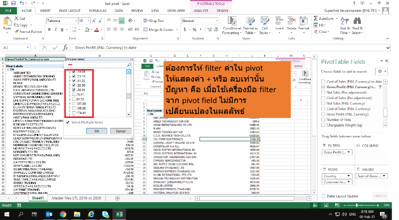

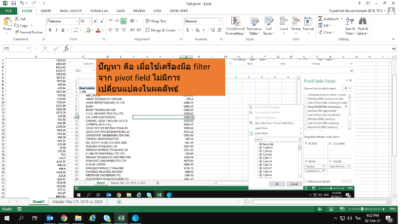

ต้องการให้ filter ค่าใน pivot
ให้แสดงค่า + หรือ ลบเท่านั้น
ปัญหา คือ เมื่อใช้เครื่องมือ filter จาก pivot field ไม่มีการเปลี่ยนแปลงในผลลัพธ์
การแก้ปัญหาในปัจจุบัน
ผม filter และ copy เฉพาะค่าที่ต้องการจาก data base ทั้งค่าบวกและลบแยกกัน
และจึงทำ pivot ขึ้นมาใหม่แทน

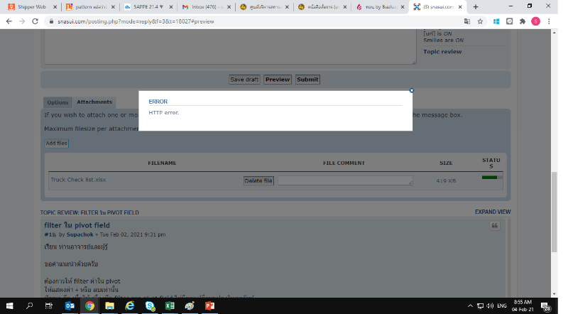

แนบไฟล์แล้ว HTTP error ไม่รู่สาเหตุจากอะไร
ผมแนบรูปแทนครับ

เรียน ท่านอาจารย์
พยายามหลายวิธีและแนบไฟล์ ปล่าวๆ ยังไม่ผ่าน
แก้ยังไงดีครับ
HTTP error.png (68.85 KiB) Viewed 2003 times

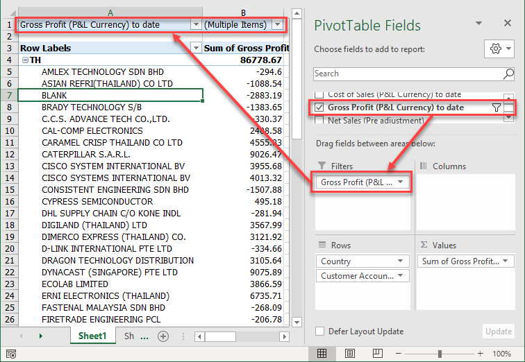

Re: filter ใน pivot field
:D ตรงตำแหน่งของ Value Area ไม่มีผลต่อการ Filter ครับ
Filter จะมีผลได้ 3 ตำแหน่งคือ
  1. Filter Area
  2. Rows Area
  3. Colums Area
ลองลากไปไว้ที่ Filter Area แล้วค่อย Filter ค่าใด ๆ ตามต้องการ ตามภาพครับ

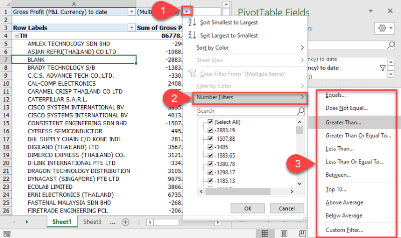

:D เข้าเมนูตามภาพแล้วกำหนดค่าตามต้องการครับ

ตำแหน่งที่ผมกด และอาจารย์แสดงเป็นจุดเดียวกัน
แต่ผลลัพธ์ที่ pivot แสดงไม่เหมือนกัน
ที่ row และ column นั้นสามารถ sort ได้เหมือนที่อาจารย์แสดงมา
