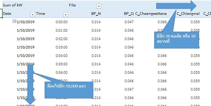

แนวคิดของผม(ไม่ดี)
คือ นำข้อมูลที่ได้จาก การรวมไฟล์ ของ power qurey มาทำ pivot table
ดังรูปด้านล่าง
- 1.JPG (46.97 KiB) Viewed 3395 times
การใช้ pivot table นี้ จะให้โชวได้เป็นรายเดือนเท่านั้น เพราะรายเดือนจะมีบรรทัด ถึง 50,000 บรรทัด
ถ้าให้โชว์ราย ปี เครื่องจะฟ้องว่าทรัพยากรไม่พอ
นี่เป็นปัญหาข้อหนึ่ง ถ้าจะหาผลลัพธ์ข้อมูลทั้งปี ผมก็ต้องคลิก "ที่ละเดือน" แล้วนำผลลัพธ์ที่ได้ไปเก็บในตาราง

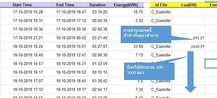

การหาผลลัพธ์นั้นดังรูปด้านล่าง
- 2.JPG (69.25 KiB) Viewed 3395 times
การหาผลลัพธ์ เวลาของแต่ละสถานที่จะไม่เหมือนกัน
ผมมีประมาณ 50 สถานที่
จึงทำ 50 sheet เพื่อคำนวณหาแต่ละสถานที่ และใช้สูตรที่ได้มาคำนวณหาค่าในแต่ละช่วงเวลา
โดยให้มาอ้างอิงค่า ในตาราง pivot table มาคำนวณค่าค่าผลรวมในแต่ละบรรทัด
ปัญหาที่ผลในการคัดลอกสูตรนี้ลงไปด้ายล่าง ประมวลผลช้ามากมาก 1ชั่วโมงก็ยังไม่เสร็จ
และถ้า ประมวณผลแล้วเสร็จ เวลาจะทำอะไรเพิ่มก็จะคำนวณซ้ำอีก ทำให้ทำอะไรไม่ได้เลย
จริงอยู่ที่เราสามารถตั้งค่าไม่ให้คำนวณได้หรือคำนวณตอน save ได้ก็ตาม
ผมมีรายการคำนวณลักษณะนี้อีก 50 หน้า
เกรงว่าเครื่องจะคำนวณไม่ได้หรือไม่ก็ช้าทั้งวัน
