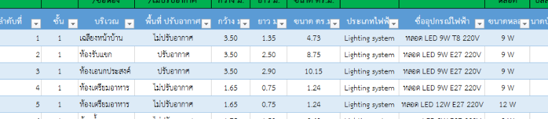

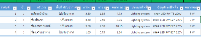

จากรูป
ห้องเตรียมอาหาร มีหลอด ชนิด 9 w
ถ้า ห้องเตรียมอาหาร มีหลอดเพิ่ม เช่น มี 12 w เพิ่มมาด้วย
ผมจึงเพิ่มข้อมูลดังรูปด้านล่าง
แต่จากการดูจะเห็นว่าถ้าทำ Pivottable เพื่อหาผลรวมของ พื้นที่ใน "คอลัม ขนาด ตร.ม."
ตารางมันต้องรวม พื้นที่ในห้องเตรียมอาหาร รวมกันซึ่งผิด
เราต้องทำข้อมูลอย่างไรดีครับ

ปกติผมก็ทำแบบนี้แหละครับ มันคงไม่รวมกันถ้าเอาขนาดของหลอดเข้ามาใช้ด้วย ถ้าไม่เอาขนาดมาดูมันก็รวมเอาตร.ม.มารวมกันก็ถูกแล้วนี่ครับ 🤨
Re: การทำฐานข้อมูล
ขนาดวัตต์นั้นไม่มีปัญหา รวมกันได้
แตถ้าพื้นที่ รวมกัน ก็แสดงว่ามี 2 ห้อง
แต่ความจริงมีห้องเดียว ครับ
ความหมายก็ห้อง
ห้องเดรียมอาหาร มีหลอด 2 ชนิด

้ข้อมูลตัวเลขรวมกันได้หมดขึ้นอยู่กับสิ่งที่เราจะดู
ถ้าดูแยกย่อยไปเรื่อย ๆ มันต้องไม่รวมกัน ทีนี้สิ่งที่จะดูก็แล้วแต่เลือกแบบไหน มีตัวอย่างรายงาน pivot ให้ดูไหมครับ

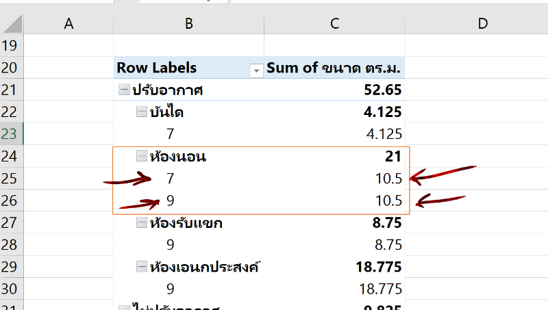

โปรดดูไฟล์แนบ เปลี่ยนจากห้องครัวเป็นห้องนอน ครับ
หมายถึงหลอดเพิ่มมาอยู่ห้องนอน

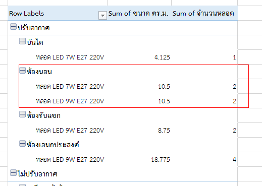

:D ไม่ผิดครับ ถ้าไม่ได้ดูแยกขนาดหลอด
ถ้าไม่ต้องการให้พื้นที่มารวมกันต้องเพิ่มมุมมองขนาดหลอดเข้ามาด้วย
จากไฟล์แนบ ห้องนอน มี 2 บรรทัด กรณีมีมุมมองแค่นั้นจะให้มันแสดงขนาดตร.ม. แค่ 10.50 ไม่ได้ ถ้าจะทำเช่นนั้นต้องเพิ่มมุมมองขนาดหลอดเข้าไปด้วยครับ
Re: การทำฐานข้อมูล
ผมทำตามแล้วครับ แต่เอาผลรวมออก ด้วย

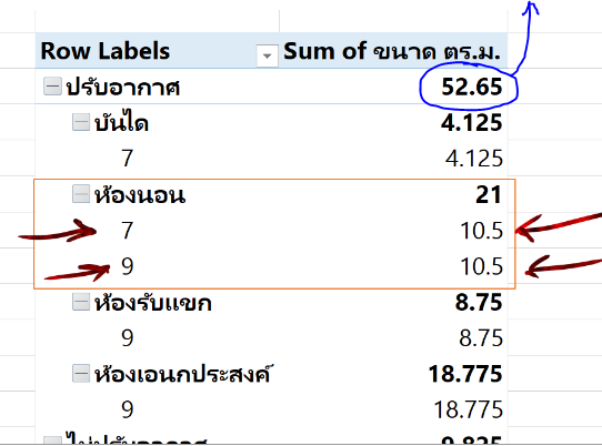

เรียนอาจารย์ครับ
ถ้าผมแยกต่างรางเป็น 2 คาราง แล้ว merge กัน
คำถาม
ผลรวมจะเป็น 52 หรือ 42 ครับ
เพราะคำตอบที่จริงมันต้อง 42

:D ไม่เข้าใจคำถามครับ
52 กับ 42 คือผลรวมของอะไรครับ
การทำ Database นั้น ข้อมูลประเภทเดียวกันจะต้องอยู่ในตารางเดียวกัน แม้อยู่หลายแหล่ง หลายตาราง ท้ายสุดก็ต้องทำเข้ามาเป็นตารางเดียวกันเพื่อสะดวกต่อการทำรายงานครับ

52 คือผลรวม จากรูป ส่วน 42 เป็นผลรวมตารางเมตรจริงในแบบที่แนบที่แนบไปใน sheet ภาพประกอบครับ
Re: การทำฐานข้อมูล
:D ลองดูว่าใช่ที่ต้องการหรือไม่ครับ
แยกออกเป็น 2 ตารางแล้ว นำมาทำ Relation แล้วค่อยทำ Report

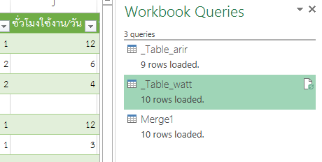

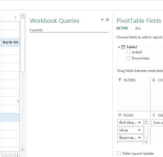

ไฟล์ที่อาจารย์ทำ ไน workbook Querie ไม่เห็นมีอะไรเลย
อาจารย์ทำใน power pivot ใช่หรือไม่
Re: การทำฐานข้อมูล
:D ทำใน Power Pivot ครับ
Re: การทำฐานข้อมูล
อาจารย์ใช้ close & load to หรือ close & load ครับ
ผมใช้ close & load
ข้อมุลแสดงให้เห็นดังภาพ

สรุปว่าผมใช้ข้อมูลไฟล์ของอาจารย์
ทำได้ทั้ง 2 แบบ
ตือ 1. แบบ 2 ตาราง แล้ว นำมาทำ Relation แล้วค่อยทำ Report
2. แบบตารางเดียว แล้วค่อยทำ Report
ผลที่ได้ออกมาเหมือนกัน ที่ผมทำผิดตอนแรกคือ ผมดันไปเอา ผลรวมตารางเมตรไปไว้ในส่วนที่ sum กัน
ผลเลยผิด
ครับ
อาจารย์ช่วยแนะนำหน่อยครับจะให้ทำแบบ ตารางเดียวหรือ 2 ครับ
เวลามีคนมากรอกข้อมูลเขาจะได้ง่าย
Re: การทำฐานข้อมูล
:D ถ้าทำเป็นตารางเดียวแล้วใช้งานได้ตามต้องการก็ควรทำเป็นตารางเดียวครับ
