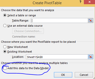

เมื่อมีการรวมไฟล์ได้แล้ว สามารถทำ pivot table ได้หรือไม่ โดยไม่ต้องใช้ Power pivot สร้าง
(ไม่มีการสร้างความสัมพันธ์กันระหว่างคอลัมใดๆ)

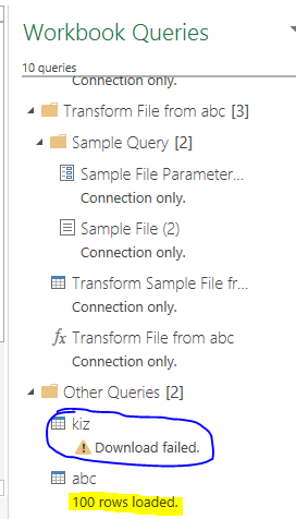

ผลที่ได้คือ
ในวงกลม eeror มาจากไฟล์ของผม
สีเหลืองสามารถนำมาทำ Pivot table ได้ครับ มาจากไฟล์ของผู้สอนครับ
คำถาม ไม่ทราบเป็นเพราะอะไรครับ

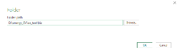

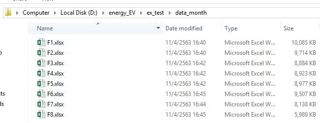

เมื่อผมทำข้อมูลเสร็จเรียบร้อยแล้วผมต้องการคัดลอก Folder(ที่วงกลม) แล้วจึงเปลี่ยนเป็นชื่ออื่น(ที่เป็นสีเหลือง)
พอมีการเปลี่ยนข้อมูล ไฟล์ที่นำมารวมหรือไฟลน้อยลง ภายใน Folder " ex_test " และพอ รีเฟรชแล้ว ไฟล์ที่อยู่ภายในแก้ไขข้อมูลได้ถูกต้องตามปกติ
แต่พอมาลองกับ Folder "abcde" พอหลังจากรีเฟรชไฟล์ที่อยู่ภายใน Folder "abcde" แล้ว มันกับไปมองข้อมูลที่อยู่ใน Folder " ex_test "
ความต้องการคือให้มันมองใน Folder "abcde" ของมันเองครับ จะแก่ไขอย่างไรดีครับ

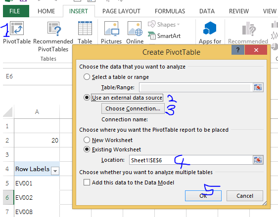

หรือว่าผิดตอนที่ผมไปเรียกข้อมูลจากแหล่งภายนอกมาทำ Pivot table
แสดงขั้นตอนการเรียกข้อมูลจากแหล่งภายนอกมาทำ Pivot table

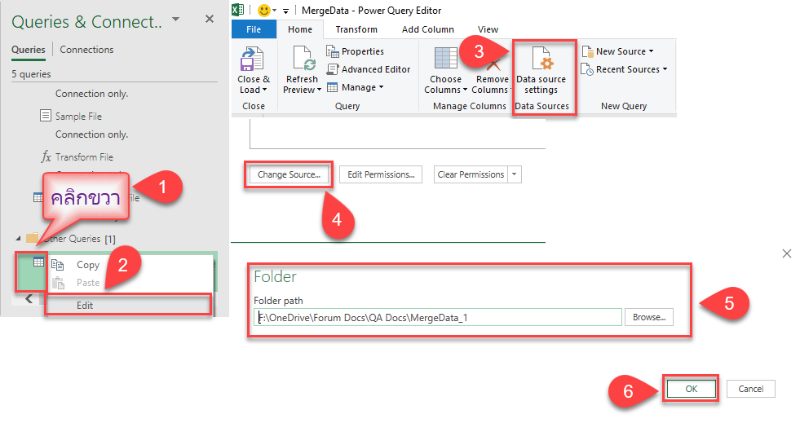

:lol: กรณีนี้ผมไม่ได้หมายถึงไฟล์แต่หมายถึง Folder หากนำเข้ามาหลาย Folder ก็ต้อง Merge กันเสียก่อน ยกเว้นข้อมูลต่างประเภทกัน
สำหรับการ Change Source หากมีการเปลี่ยน Folder ดูตัวอย่างในภาพครับ
