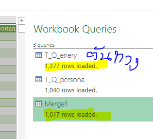

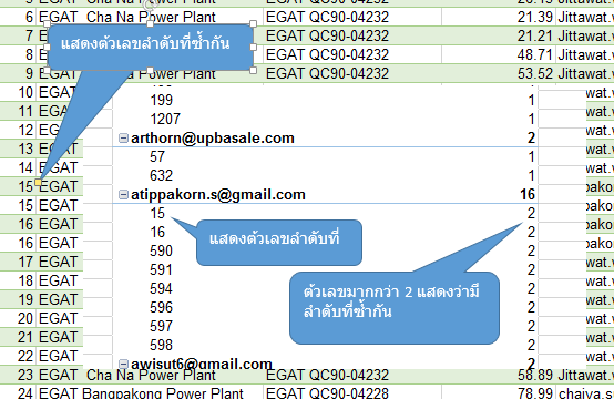

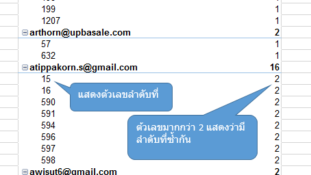

ในขณะนี้ผมทำข้อมูลโดยที่ _Merge ใน Power Query อยู่ มีปัญหาคือ หลังจาก close&Load แล้ว มันได้สร้างตาราง Merge ขึ้นมาใหม่
ซี่งตารางที่มันสร้างขึ้มาใหม่นี้ มีจำนวนบรรทัดที่มากกว่า sheet ต้นทาง
จากการดูข้อมูลที่เครื่องสร้างมาใหม่ พบว่ามันถึงข้อมูลที่ซ้ำกันขึ้นมา
ซึ่งจากการศึกษาใน youtube
https://www.youtube.com/watch?v=DwxtYYq ... uA&index=9
พบว่ามันเหมือนการใช้ vlookup แต่เหนือกว่าคือ เมื่อข้อมูลเพื่มมาใหม่เช่น ยี่ห้อรถ หรือ เมล เครื่องจะทำการจับคู่ให้อัตโนมัติ
ซึ่งต่างจาก Vlookup ที่เราต้องสร้างข้อมูลในฐาน Vlookup คือเมื่อมีรถหรือมาใหม่ที่ไม่เหมือนเดิม เราก็ต้องใส่ชื่อใหม่เข้าไปใน ฐาน Vlookup
ผมจึงเห็นว่าน่าใช้มากแค่ รีเฟสเอง
รูปด้านล่างแสดงผลที่ผิดพลาดครับ
ความเข้าใจของผมไม่ว่าข้อมูลมายังไงมันก็แค่จับคู่ ยังไงบรรทัดต้องเท่ากันกับต้นทาง
หรือว่าผมทำผิดขั้นตอนครับ
รบกวนอาจารย์ช่วยตรวจสอบขั้นตอนการ Merge ในไฟล์นี้ดัวยครับ
ไฟล์แนบเดียวส่งให้
