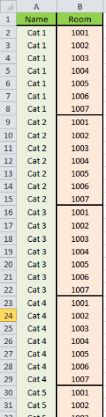

เบื้องต้น ผมได้ใช้งานโดยทำเป็น Record แต่ปัจจุบัน มีข้อมูลเพิ่มมากขึ้น และผมต้องทำการ Record ใหม่ทุกครั้ง ที่ข้อมูลเพิ่มขึ้นครับ
จึงอยากสอบถามแนวทาง หรือการเขียนเป็น โค๊ด VBA เพื่อการศึกษา และใช้งานในอณาคตต่อไปครับ
ตัวอย่าง ชุดข้อมูลที่เพิ่มขึ้นมาเรื่อยๆ
- 23-10-2019 1.png (20.58 KiB) Viewed 130 times

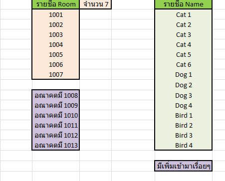

ตัวอย่างการ Copy ชุดข้อมูลที่ต้องการ
- 23-10-2019 2.png (55.77 KiB) Viewed 130 times
รูปแบบการ Copy ชุดข้อมูลดังรูปภาพตัวอย่างครับ

ตัวอย่าง Code ครับ
Sub test0()
Dim rallName As Range
Dim rRoom As Range
Dim r As Range, i As Integer
With Sheets("Sheet1")
Set rallName = .Range("l2", .Range("l" & .Rows.Count).End(xlUp))
Set rRoom = .Range("i2", .Range("i" & .Rows.Count).End(xlUp))
i = rRoom.Rows.Count
For Each r In rallName
With .Range("a" & .Rows.Count).End(xlUp).Offset(1, 0)
.Resize(i, 1).Value = r.Value
.Offset(0, 1).Resize(i, 1).Value = rRoom.Value
