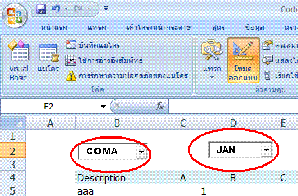

:?: อาจารย์ครับขอถามอะไรหน่อย
รูป
รูป
จากรูปด้านบน
ผมสงสัยว่า Combobox ที่วงไว้ทำไมเมื่อดลิ๊กแล้ว จึงมีข้อความขึ้น
ทั้งทั้งทีไม่เห็นมี Code เลย

        fml = fml & "INDEX('" & sh & "'!$B$3:$M$27,0,"
        fml = fml & "MATCH(" & Chr(34) & mth & Chr(34) & ",'" & sh & "'!$B$2:$M$2,0)),$B5,"
        fml = fml & "INDEX('" & sh & "'!$N$3:$Y$27,0,"
        fml = fml & "MATCH(" & Chr(34) & mth & Chr(34) & ",'" & sh & "'!$N$2:$Y$2,0)),C$4)"
        .Range("C5").Formula = fml
        .Range("C5").Copy
        .Range("C5:M16").PasteSpecial xlPasteFormulas
        .Range("C5:M16") = .Range("C5:M16").Value
