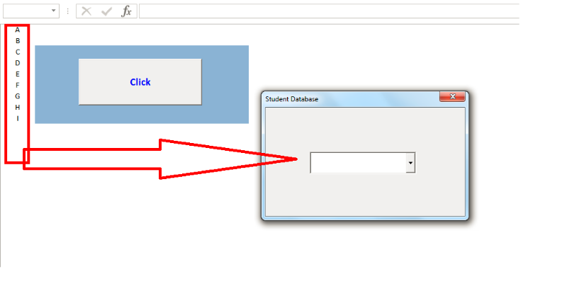

ผมต้องการเขียน code ให้ combo box รับข้อมูลจาก cell เพื่อเข้าเป็นตัวเลือกใน combo box ครับ โดยจำนวณข้อมูลสามารถเปลี่ยนแปลงได้เช่น A-C,A-G เป็นต้น
Code ที่ผมเขียนไว้ประมาณนี้ครับ ยังไม่สามารถ run ได้ครับ
Private Sub major_cbbox_DropButtonClick()
    Dim m  As Long
    Dim x  As String
    Do
    m = m + 1
    Loop Until Cells(m, 1) = ""
    m = Cells(Rows.Count, 1).End(xlUp).Row + 1
    x = Cells(m, 1).Value
    major_cbbox.List = x
Book1.xlsm
(21.95 KiB) Downloaded 63 times

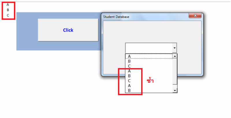

ขอบคุณอาจารย์มากครับ สามารถใช้งานได้ตรงความต้องการ แต่ผมเจอปัญหาว่ามันจะขึ้นซ้ำเมื่อคลิกที่ combo block ในครั้งต่อมา พอจะมีวิธีแก้ไหมครับ
Re: นำข้อมูลจาก cell เข้า combo box (VBA)
Posted: Tue Sep 06, 2016 7:09 pm
:D ไม่ควรใช้ Event major_cbbox_DropButtonClick ในการเพิ่มรายการของ ConboBox เพราะมันจะเพิ่มรายการเมื่อมีการคลิก ควรจะเพิ่มรายการทีเดียวหรือเมื่อต้องการ Update เท่านั้น ปกติจะกำหนดให้แสดงรายการใน ComboBox ด้วย Event UserForm_Initialize หรืออื่นๆ ครับ

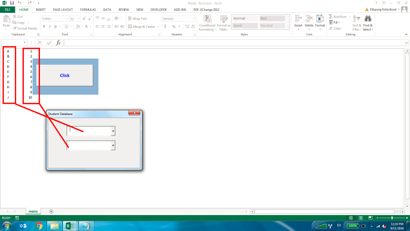

สอบถามเพิ่มเติมนะครับ คือผม เพิ่ม combo box ไปอีก 1 box เพื่อใช้งานเหมือนกับอันแรก แต่ไม่สามารถใช้ได้ครับ
[img]
[/img]
โดยเขียน code เพิ่มไปดังนี้ครับ
    Dim a  As Long
    Dim b  As String
    If major_cbbox2 = "" Then
    Do
        a = a + 1
        b = Cells(a, 2).Value
        If b <> "" Then
        major_cbbox2.AddItem b
    Loop Until Cells(a, 2) = ""
แต่ไม่สามารถ run ได้ครับ
Book1 -Rev3.xlsm
(22.05 KiB) Downloaded 43 times

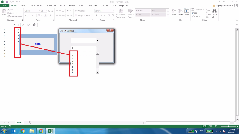

เรียนอาจารย์ ครับ ผมลอง code พบว่า เมื่อ จำนวณ column 1,2 ไม่ทำกัน จะเกิดตัวเลขที่ 0 ที่ไม่ได้ต้องการขึ้นมาครับ พอจะมีวิธีแก้ไขไหมครับ
[img]
[/img]
Posted: Sun Sep 11, 2016 4:21 pm
:D สามารถใช้ If เข้ามาช่วยได้ โดยตรวจสอบว่ามีข้อมูลหรือไม่ หากมีจึงค่อย Add เข้าไป ลองปรับปรุงมาเองดูก่อน ติดตรงไหนค่อยถามกันต่อครับ
