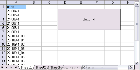

ลองทำตามไม่เป็นเลยค่ะ ไม่ทราบว่าถ้าเรากดปุ่ม Button 4 ที่book1 จะแสดงผลลัพธ์ยังงัยค่ะ คือว่ามีงานที่ต้องทำลักษณะนี้แต่ยังไม่เข้าใจขั้นตอนการทำงานและแสดงออกมาเลยค่ะ

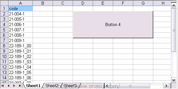

:D หาก Code ถูกต้องเมื่อคลิก Button4 แล้วจะแสดงผลตามด้านล่างครับ
กรณีที่ทำถูกต้องแล้วแต่ Macro ไม่ทำงาน เป็นไปได้ว่าได้กำหนด Security เอาไว้ ลอง Search ดูการกำหนดเกี่ยวกับ Security ในฟอรั่มนี้จะมีค่อนข้างเยอะครับ :mrgreen:
