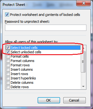

สำหรับการ Lock เซลล์แล้วให้คลิกเลือกได้แต่แก้ไขไม่ได้สามารถเลือกตามภาพด้านล่าง แต่เซลล์ที่ไม่ให้แก้ไขได้นั้นจะต้องทำการ Locked ไว้ก่อนครับ

:lol: ตามที่ผมเห็นคือ ผู้ถามต้องการล็อค 2 แบบในเวิร์คชีทเดียว คือ เซลล์สีชมพูต้องการล๊อคแบบไม่ให้คลิ๊กได้ ส่วนเซลล์สีขาวให้ล๊อคแบบธรรมดาคือ คลิ๊กเซลล์ได้แต่ไม่ให้แก้ไข
ซึ่งผมก็คิดว่ามันไม่น่าจะทำได้ในการล๊อคครั้งเดียว

การทำเช่นนี้ต้องอาศัยเทคนิคเข้ามาช่วยครับ โดยมีแนวทางคือ
  1. ช่วงเซลล์ใด ๆ ที่ไม่ต้องการให้คลิกได้ให้ใช้ Object มาบังไว้เช่น Rectangle
  2. กำหนด Transparent (ความโปร่งแสง) ให้กับ Object เป็น 100%
  3. ในตอน Protect กำหนดให้คลิกเลือกได้ทั้ง Locked และ Unloced cells

:lol: หลังจากป้องกันแบบให้เลือกได้เฉพาะเซลล์ที่ไม่ได้ Locked สามารถเขียน Code เข้ามาช่วยเพื่อไม่ให้แก้ได้ครับ ยกตัวอย่างเช่น ไม่ให้แก้เซลล์ D7 สามารถเขียน Code เป็นตามด้านล่าง
    If Target.Address = "$D$7" Then
        Application.Undo

เรียนอาจาร์ยครับผมได้ใช้แบบที่อาจาร์ยว่าไว้แล้ว ผลที่ได้ดังคำอธิบายด้านล่างครับ
มันยังไม่ตรงกับสิ่งที่ต้องการครับผม
"หลังจากป้องกันแบบให้เลือกได้เฉพาะเซลล์ที่ไม่ได้ Locked สามารถเขียน Code เข้ามาช่วยเพื่อไม่ให้แก้ได้ครับ ยกตัวอย่างเช่น ไม่ให้แก้เซลล์ D9 สามารถเขียน Code เป็นตามด้านล่าง"
If Target.Address = "$D$9" Then
Application.Undo
จากตัวอย่างของอาจาร์ยวิธีการที่ผมทำดังนี้
1. เซลล์ D9 มาร์คการป้องกันออก
2. สั่งการป้องกันแผ่นงาน แบบ ให้เลือกได้เฉพาะเซลล์ที่ไม่ได้ Locked
3.เมื่อแก้ไขที่ เซลล์ D9 เรียบร้อยแล้ว
ผลที่ได้คือ มันจะแวป แวป สมุติว่า ค่าที่เซล D9 เท่ากับ 111 และแก้ไขเปลี่ยนเป็น 222
หลังจากแก้ไขแล้ว มันจะ แวป แวป เป็น 111 สลับกับ 222
ที่ต้องการคือ ที่เซล D9 แก้ไขไม่ได้ หรือ ห้ามพิมพ์ครับผมจะต้องมีค่า 111
Re: การป้องกันเซล
Posted: Mon Mar 12, 2012 2:20 pm
:D กรณีไม่ให้พิมพ์จะต้อง locked ครับ และเมื่อ Locked แล้ว สามารถกำหนดให้คลิกลงในเซลล์ได้ หรือ คลิกลงในเซลล์ไม่ได้ อย่างใดอย่างหนึ่ง หากความต้องการคือ Locked ทั้งหมด แต่บางส่วนให้คลิกลงในเซลล์ได้บางส่วนเลือกไม่ได้เช่นนี้แล้ว ไม่มีความสามารถนี้ใน Version ปัจจุบันลงไปครับ คงต้องรอ Version ถัด ๆ ไปยกเว้นจะเขียนเองด้วย Macro อย่างที่ผมทำเป็นตัวอย่างไปให้ :mrgreen: :mrgreen: :lol:
