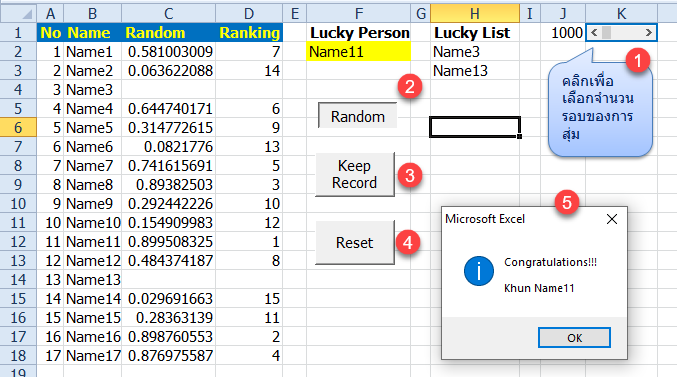

:D แจกไฟล์โปรแกรมสำหรับสุ่มรายชื่อเพื่อจับสลากในเทศกาลใด ๆ ตามต้องการ
โปรแกรมนี้เขียนด้วยฟังก์ชั่นและ VBA โดยใช้ VBA วนลูปการสุ่ม, จัดเก็บและกำหนดการเริ่มต้นใหม่
จากรูปด้านบน
  1. หมายเลข 1 เป็น Spin Button ใช้สำหรับการคลิกเพิ่ม-ลดจำนวนการวนลูป โดยจะเพิ่มลดครั้งละ 1,000 โดยค่าน้อยสุดคือ 1,000 และค่ามากสุดคือ 10,000
  2. หมายเลข 2 เป็นปุ่มสำหรับคลิกสุ่มรายชื่อ โดยจะมีการหน่วงในตอนท้าย ๆ ให้ลูปช้าลงเพื่อให้เกิดการลุ้นผู้โชคดี
  3. หมายเลข 3 เป็นปุ่มสำหรับเก็บรายชื่อผู้โชคดีไว้ในคอลัมน์ H เพื่อจะได้ไม่สุ่มซ้ำ
  4. หมายเลข 4 เป็นปุ่มสำหรับกำหนดการเริ่มเล่นใหม่ โดยโปรแกรมจะลบค่าในคอลัมน์ H ทิ้งไปเพื่อกลับไปยังค่าเริ่มต้น
  5. หมายเลข 5 เป็นกล่องข้อความแสดงรายชื่อผู้โชคดี ซึ่งจะแสดงขึ้นมาหลังจากกดปุ่มหมายเลข 2
หมายเหตุ
  1. ไม่เปิดเผย Code VBA
  2. สามารถเพิ่มลดรายชื่อในคอลัมน์ B ได้ตามต้องการ หากมีการเพิ่มรายชื่อให้คัดลอกสูตรในคอลัมน์ C:D ลงไปตามจำนวนรายชื่อหรือหากลดรายชื่อลงในภายหลังควรลบสูตรที่คอลัมน์ C:D ออกให้เหลือเท่าจำนวนรายชื่อเพื่อจะได้ไม่เป็นภาระในการคำนวณ
  3. โปรแกรมนี้ใช้สูตรที่มีการปรับช่วงเซลล์ในสูตรให้ขยายหรือลดได้ตามจำนวนข้อมูล จึงไม่จำเป็นต้องปรับช่วงเซลล์ในสูตรเมื่อลดหรือเพิ่มข้อมูลยกเว้นสูตรในเซลล์ F2
  4. ไม่รองรับการแทรกคอลัมน์

สวัสดีค่ะ
มีเรื่องอยากสอบถามค่ะว่า
1. ถ้าต้องการขออนุญาตใช้ไฟล์ Lucky Random ไปใช้จับฉลากเงินรางวัลให้ลูกค้าะะได้หรือไม่ค่ะ
2. ถ้าได้ และต้องการเพิ่มรายชื่อให้มากถึง 150 คน ต้องทำอย่างไรบ้างคะ
3. ลองเพิ่มรายชื่อเอง แต่ตรง dialogue box ที่จะขึ้น Congratulations!!! Khun XXXX มันจะไม่ขึ้นชื่อค่ะ
รบกวนตอบคำถามด้วยนะคะ ขอบคุณค่ะ
Re: แจกไฟล์สุ่มรายชื่อเพื่อใช้จับรางวัลหาผู้โชคดีในเทศกาลต่าง ๆ
Posted: Sun May 23, 2021 3:09 pm
:D ได้ทำตามคำอธิบายในหมายเหตุแล้วหรือไม่ หากทำแล้วยังติดปัญหาควรแนบไฟล์นั้นมาด้วยจะได้ช่วยดูให้ได้ครับ

สวัสดีค่ะ
ดิฉันได้ลองทำตาม ข้อ 2 ในหมายเหตุแล้ว ค่ะ
ขอรบกวนดูไฟล์ให้ได้มั้ยคะ
ขอขอบพระคุณล่วงหน้าค่ะ
Posted: Sun May 23, 2021 7:18 pm
:D ปัญหาเกิดจากการแทรกคอลัมน์ B ครับ
ลองลบคอลัมน์ F ที่เป็นคอลัมน์ว่างทิ้งไปก็จะได้คำตอบครับ

สวัสดีค่ะ
ขอรบกวนถามอีกครั้งนะคะ
1. ได้ลองเพิ่มรายชื่อเข้าไปให้ถึง 120 รายชื่อ เพราะถ้าใช้จริงอาจใช้ถึง 120 รายชื่อค่ะ แต่พอลองกดแล้วปรากฏว่า file error ค่ะ
ด้วยความนับถือ
Posted: Mon May 24, 2021 11:29 am
:D แก้สูตรในเซลล์ F2 ให้ครอบคลุมข้อมูลที่ขยายไปด้านล่างด้วยครับ

สวัสดีค่ะ
ก่อนอื่นขอขอบพระคุณมากเลยนะคะ
ตอนนี้ติดปัญหานิดหน่อยค่ะ ในไฟล์ PPT ค่ะ เวลา program run ชื่อผู้โชคดีเสร็จ ชื่อขึ้นเป็น ????
ขอขอบพระคุณค่ะ
Posted: Tue May 25, 2021 11:28 am
:D ไฟล์ที่แนบมายังไม่ได้แก้สูตรในเซลล์ F2 ให้ครอบคลุมข้อมูลที่มีครับ
กรณีแสดงอักขระภาษาไทยเป็นเครื่องหมายคำถาม ลองทำตาม Link นี้ดู https://snasui.com/wordpress/macro-question-mark/
ไฟล์ที่แนบกลับมา ได้ลองเปิดเพื่อทดสอบในเครื่องผมแล้ว พบว่าแสดงภาษาไทยได้เป็นปกติ ไม่ติดปัญหาใดครับ
