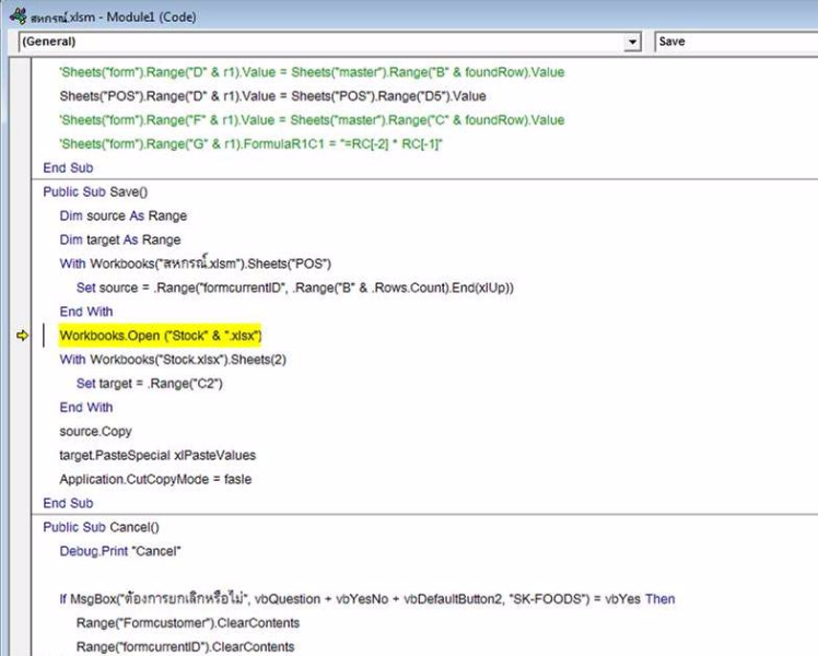

Public Sub Save()
    Dim source As Range
    Dim target As Range
    With Workbooks("สหกรณ์.xlsm").Sheets("POS")
        Set source = .Range("formcurrentID", .Range("B" & .Rows.Count).End(xlUp))
    Workbooks.Open ("Stock" & ".xlsx")        ติดตรงนี้ หรือผม ใส่ code ผิดตรงไหนครับ
    With Workbooks("Stock.xlsx").Sheets("2")
        Set target = .Range("C2")
    source.Copy
    target.PasteSpecial xlPasteValues
    Application.CutCopyMode = fasle
Re: รบกวนสอบถาม vba ปุ่ม save แล้วส่งข้อมูลข้ามไฟล์ครับ
Posted: Thu Nov 16, 2017 2:04 pm
:D Statement With Workbooks("Stock.xlsx").Sheets("2") เปลี่ยนเป็น With Workbooks("Stock.xlsx").Sheets(2) ครับ
กรุณาแนบไฟล์ที่ปรับปรุงล่าสุดมาด้วย ผมจะได้ทดสอบได้เลยทันทีไม่ต้องคัดลอกสูตรไปวางเองครับ
Posted: Thu Nov 16, 2017 3:45 pm
by lnongkungl
เปลี่ยนแล้วครับ ก็ยังติดอยู่ที่บรรทัดเดิม

Posted: Thu Nov 16, 2017 3:56 pm
by puriwutpokin
เบื้องต้น ต้องถามว่าทำไมถึง ใช้เป็น
ควรจะต้องเป็น
Workbooks.Open Path\Stock.xlsx
ซึ่ง Path คือต้นทางที่จะเปิดไฟล์นั้นๆ ครับเช่น Path =
Workbooks.Open "C:\Users\Downloads\Stock.xlsx"
ถึงจะผ่านจุดนี้ครับ
Posted: Thu Nov 16, 2017 5:36 pm
:D หากมีการเปิดไฟล์ สหกรณ์.xlsx กับ Stock.xlsm เอาไว้พร้อมกันอยู่แล้วสามารถ Mark Workbooks.Open ("Stock" & ".xlsx") ให้เป็น Comment หรือลบทิ้งไปได้ครับ

Posted: Fri Nov 17, 2017 3:39 pm
by lnongkungl
ทำได้แล้วครับ ขอบคุณทุกท่านที่แนะนำครับ กำลังทำเงื่ือนไขต่อไป เดี๋ยวติดตรงไหน ขอมารบกวนสอบถามใหม่นะครับ
