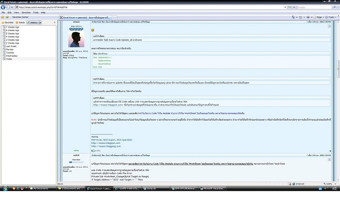

สวัสดีครับ
ภาพแรก ที่ปรากฎ
เมื่อเลื่อนไปดูที่หัวข้อ
หวังว่าอาจารย์คงไม่โกรธ ผมไปตามลิงค์จริงๆครับ
snasui wrote:viewtopic.php?p=8704#p8704

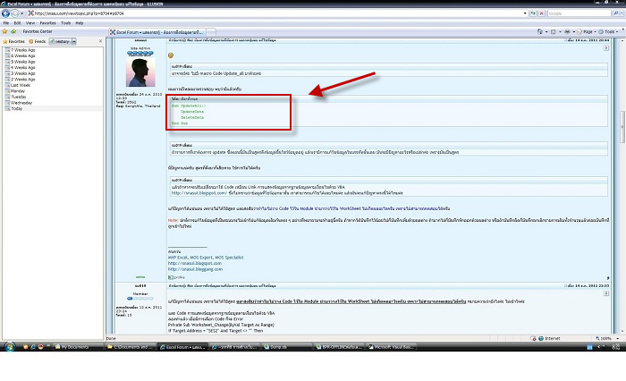

Re: การแปลงข้อมูล
Posted: Thu Aug 25, 2011 9:17 pm
:ard: ที่ผมล้อมกรอบสี่เหลี่ยมไว้นั้นคือการเรียกใช้ Procedure อื่นครับ
เป็นการเปิดด้วย Sub Procedure แล้วก็ตามด้วยชื่อของ Procedure ที่ต้องการเรียกใช้จากนั้นปิดด้วย End Sub
