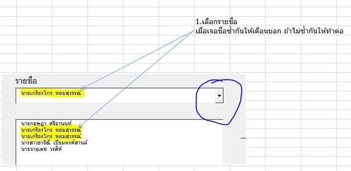

1.เลือกรายชื่อ
เมื่อเจอชื่อซ้ำกันให้เตือนบอก ถ้าไม่ซ้ำกันให้ทำต่อ

ผมไม่รู้ว่าจะเขียน code อะไรครับ แต่น่าจะให้อยู่ใน codeของ Private Sub ComboBox01_Change()
Re: VBA-เมื่อเจอชื่อซ้ำกันให้เตือนบอก ถ้าไม่ซ้ำกันให้ทำต่อ
Posted: Sun Nov 11, 2018 6:27 am
ตัวอย่างการปรับ Code ครับ
With Sheets("cal")
i = Application.CountIf(.Range("b3", .Range("b" & _
.Rows.Count).End(xlUp)), ComboBox01.Text)
If i > 0 Then
MsgBox "<Your message>"

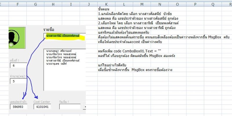

ขั้นตอน
1.แกล้งเลือกผิดโดย เลือก นางสาวศัลสนีย์ บัวชัย
แสดงผล คือ เลขประจำตัวของ นางสาวศัลสนีย์ ถูกต้อง
2.เลือกใหม่ โดย เลือก นางสาวธาริณี เปี่ยมพงศ์สานต์
แสดงผล คือ เลขประจำตัวของ นางสาวธาริณี ถูกต้อง
แต่จริงๆแล้วมันต้องไม่แสดงผลครับเพราะชื่อซ้ำ
คือต้องไม่แสดงผลตั้งแต่รายชื่อ ตรงแถบสีเหลืองต้องเป็นค่าว่างหลังจากขึ้น MsgBox ครับ
เพื่อให้เลขประจำต้วและcost เป็นค่าว่างครับ
ผมจึงเพิ่ม code ComboBox01.Text = ""
ผลที่ได้ เกือบถูกต้อง ผิดแต่มันขึ้น MsgBox สองคร้ง
แก้ไขอย่างไรดีครับ
เมื่อชื่อซ้ำหลังจากขึ้น MsgBox ตรงรายชื่อต้องว่าง
- Pic 1.JPG (61.68 KiB) Viewed 483 times
ด้านล่างคือ code ที่แก้ไข
With Sheets("cal") ' ตรวจสอบค่าซ้ำกันใน ComboBox01
If i > 0 Then
MsgBox "< มีชื่ออยู่ใน List แล้ว >"
Sheets("list_other").Select
Range("B2").Select
Do While True
If ActiveCell.Value = ComboBox01.Text Then
TextBox01.Text = ActiveCell.Offset(0, 1).Value
TextBox10.Text = ActiveCell.Offset(0, 2).Value
ComboBox09.Text = "ES05B0003014"
AddP.Enabled = True
Posted: Sun Nov 11, 2018 3:26 pm
ประกาศตัวแปรนี้ไว้บนสุดของ Module
จากนั้นปรับ Code เดิมเป็น
If cncl Then
cncl = False
If i > 0 Then
cncl = True
'Other code]
Posted: Sun Nov 11, 2018 7:57 pm
by yodpao.b
ขอบคุณครับใช้ได้แล้วครับ

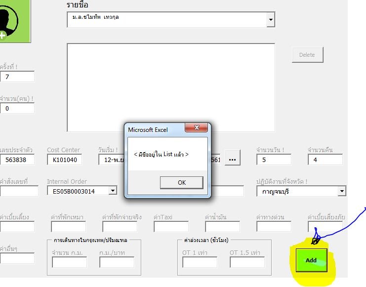

เรียนอาจารย์ครับ
ไฟล์ test ทำได้ครับ
พอเอามาใช้กับไฟล์จริงแล้วก็ ใช้ได้ครับ
แต่พอ คลิก add แล้วเครื่องฟ้องว่า มีอยู่ใน List แล้ว ดังรูปด้านล่าง
- t2.JPG (45.46 KiB) Viewed 471 times
ช่วยแก้ไขให้ด้วยครับ

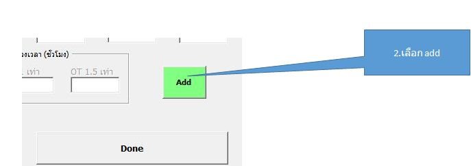

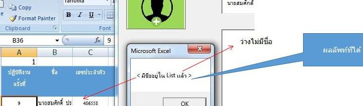

1.เลือกชื่อ
2.คลิก add
ผลที่ได้ โชว์ MsgBox "< มีชื่ออยู่ใน List แล้ว >" ไม่ถูกต้อง
สิ่งที่ถูก คือ ต้องไม่โชว์ MsgBox เพราะไม่มีชื่ออยู่ใน Listbox
ไม่ทราบต้องแก้ไขตรงไหนครับ
Posted: Tue Nov 13, 2018 6:17 pm
Private Sub AddP_Click()
ActiveCell.Offset(0, 23).Value = TextBox34.Text
cncl = True
TextBox21.Text = ""
Posted: Tue Nov 13, 2018 6:30 pm
by yodpao.b
ขอบคุณมากครับ ถูกต้องครับ
