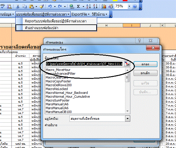

อาจารย์ครับผมมีไฟล์ที่ใช้มาโคร
ยกตัวอย่าง
1.ไฟล์ชื่อ OT_New.xls ไฟล์นี้มีการใช้แมโคร
2.ต้องการเปลี่ยนชื่อเป็น OT_New111.xls
คำถาม เวลาผมเรียก ไฟล์ชื่อ OT_New.xls และใช้ฟอร์มในไฟล์นั้น มันจะต้องไปอ้างอิงไฟล์ OT_New111.xls ตลอด
จากรูปผมต้องเข้าไปลบ 'D:\pao\เทคนิคการใช้ vb\04_ค่าล่วงเวลา\OT_New111.xls' ทุกครั้งที่เปลี่ยนชื่อไฟล์ครับ

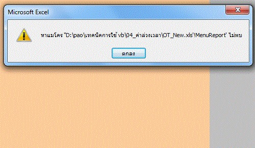

คำถาม เมื่อ save ชื่ออื่น แล้วปิด หลังจากนั้นก็เรียกไฟล์เดิม และสั่ง Run มาโคร โปรแกรมจะฟ้องดังภาพด้านล่าง ก็เมื่อที่อาจารย์สันนิฐานครับ
