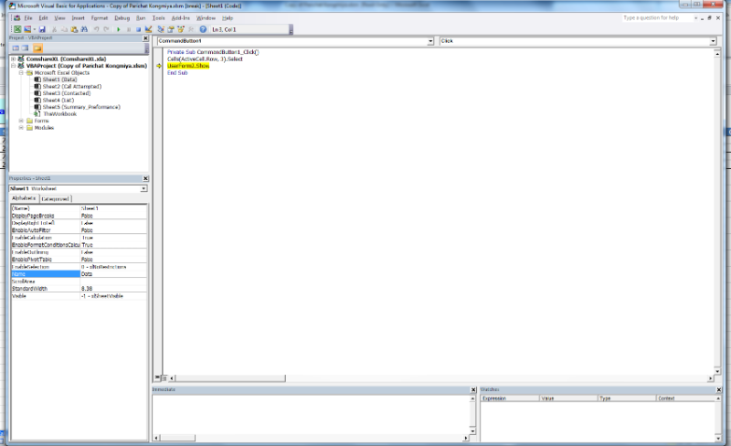

อันนี้ Debug ที่ขึ้นตอนกดปุ่มเรียก Userform ครับ
Error runtime.png (103.08 KiB) Viewed 269 times

:D คลิกปุ่ม Debug แล้วจับภาพหน้าจอข้อความแจ้ง Error มาด้วยจะได้ช่วยดูได้ครับ

หลังจากที่กด Debug แล้ว VBA ไฮไลท์ ที่ Userform2 ผมจึงกด Debug >> Step Into ไปเรื่อยๆจะได้ผลลัพท์ตามภาพที่แคปมาครับ

:D เนื่องจากรูป Error ขนาดเล็กมาก หากไล่ตามภาพจะเข้าใจว่าค่าที่จะกำหนดให้กับ TextBox1 ซึ่งอยู่ในเซลล์ปัจจุบันนั้นมีปัญหา ลองตรวจสอบว่าค่าในเซลล์ปัจจุบันนั้นเป็นค่าอะไร ต้องแก้ไขตรงนั้นครับ
