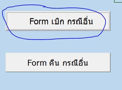

ขั้นตอนการ run code
คลิกปุ่มที่วงกลม
จากนั้น

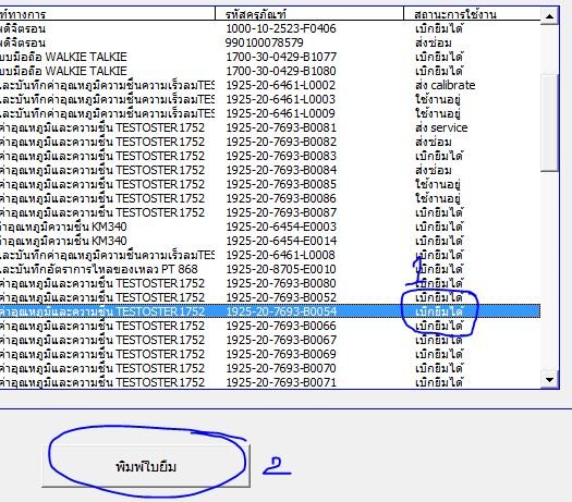

เลือกใน listbox ที่ข้อความว่า เบิกใช้งาน
คลิกปุ่มพิมพ์ใบยืม

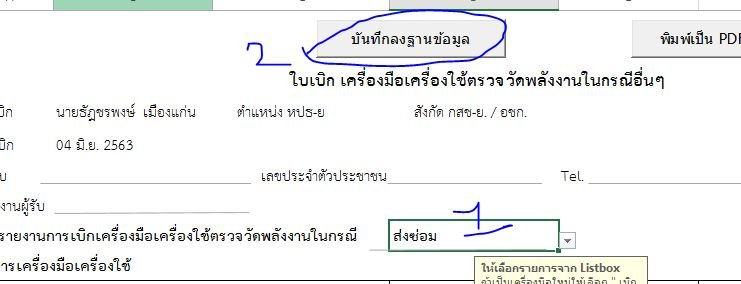

หลังจากนั้นจะแสดงหน้าเอกสาร
เลือกสถานะใน list ตามรูป จากนั้นคลิกปุ่มบันทึกครับ

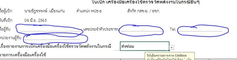

แต่คราวนี้ให้พิมพ์อะไรก็ได้ในวงกลม 4 วงกลม
แล้วคลิกบันทึก จะเห็นว่าเครื่องทำงานช้ากว่าเดิม ครับ
