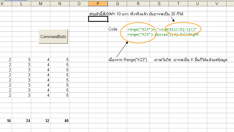

และขอถามอีกอย่างครับ ในช่องเซล K23 ในSheets("Report") ต้องใส่สูตรคำนวณ Sum แถว K ทั้งแถว ไม่ทราบว่าเขียนอย่างไรครับ

yodpao.b wrote:ขอถามอีกอย่างครับ ในช่องเซล K23 ในSheets("Report") ต้องใส่สูตรคำนวณ Sum แถว K ทั้งแถว ไม่ทราบว่าเขียนอย่างไรครับ
ลองทดสอบ Code นี้รวมกับ Macro ที่เขียนไว้ครับ
range("K23")= "=Sum(R11C:R[-1]C)"
range("K23").Resize(1,4).FillRight

คือตำแหน่งแถวมันไม่แน่นอนบางที่ก็มาก บางที่ก็ข้อมูลน้อย แต่คอลัมไม่เลื่อนไปไหนแน่นอนครับ

:lol: ตัวอย่างการปรับให้เป็นแบบ Dynamic
With Range("K11").End(xlDown).Offset(4, 0)
    .Formula = "=Sum(R11C:R[-1]C)"
    .Resize(1, 4).FillRight
ส่วนที่เข้าใจว่าให้ Sum เพียง 10 แถวนั้นยังเข้าใจไม่ถูกต้อง ลองทดสอบ Code ด้านบน แล้วปรับให้ตรงกับที่ต้องการใช้งานจริงดูครับ
จาก Code นี้
Offset(4, 0)
จะเป็นตัวบอกว่าให้ลงไปจากด้านล่างจำนวนกี่เซลล์

by yodpao.b
เข้าใจแล้วครับขอบคุณมากครับ
