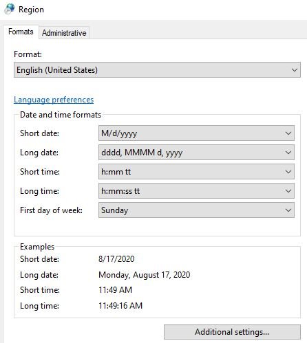

ผมคิดว่าเจอปัญหาเดิมอีกแล้วครับ
จึงทำใหเหาคำตอบไม่ได้
เกี่ยวกับปี ค.ศ. ครับ
ผมได้ปรับที่ Region เป็น จาก ไทย เป็น อังกฤษ
ดังรูป

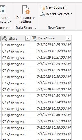

ก่อนปรับใน Power Query Editor รูปแบบจะเป็น 1/2/2563
หลังปรับใน Power Query Editor รูปแบบเปลี่ยนเป็น 1/2/2020
ดังรูป

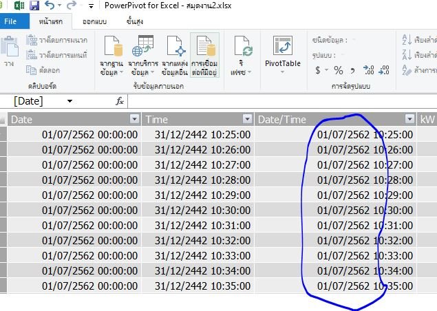

ก่อนปรับใน Power Pivot รูปแบบจะเป็น 1/2/2563
หลังปรับใน Power Pivot รูปแบบจะเป็น 1/2/2563 (ไม่เปลี่ยนแปลงใดๆ)
ดังรูป

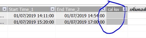

ในตอนนี้ผมใช้สูตร
=CALCULATE(SUM(data_m[kW]),FILTER(data_m,data_m[Date/Time]=EARLIER([Start Time_1]) && data_m[Date/Time] = EARLIER([End Time_1])))
ผล eeror ครับ
ดังรูป

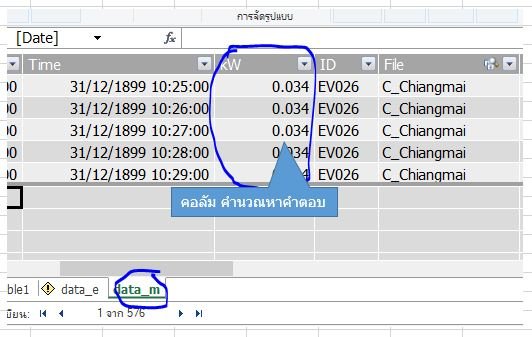

อธิบายดังนี้
ดูจาก power pivot
ค่าที่นำมาใช้นำมาคำนวณ หาคำตอบ คือ คอลัม kW ใน table "data_m"ดังรูป
ส่วนข้อแม้ มี 2 ข้อแม้ คือจะเริ่มต้นที่คอลัม Start Time1 จนถึง คอลัม End Time1 ในแต่ละ record
(ข้อแม้ คอลัม Start Time1 และ คอลัม End Time1 ใน table "data_e")
โดยข้อแม้ทั้งสองจะอ้างอิงกับ คอลัม Date/Time ใน table "data_m"
เพื่อไปหาค่าใน คอลัม kW ใน table "data_m"
ความต้องการ คือ หาค่าใน คอลัม kW ใน table "data_m"ครับ

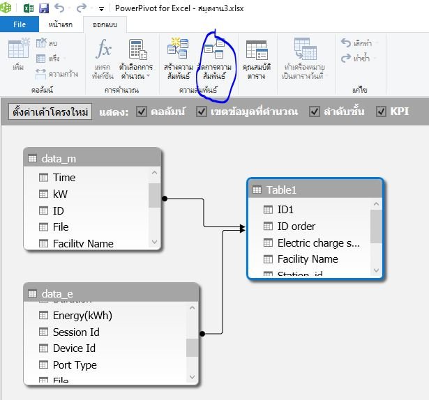

การสร้าง Relation ระหว่าง Table ใช่แบบรูปด้านล่างไหมครับ
ถ้าใช่
ไฟล์ในไฟล์แนบใหม่ครับ

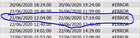

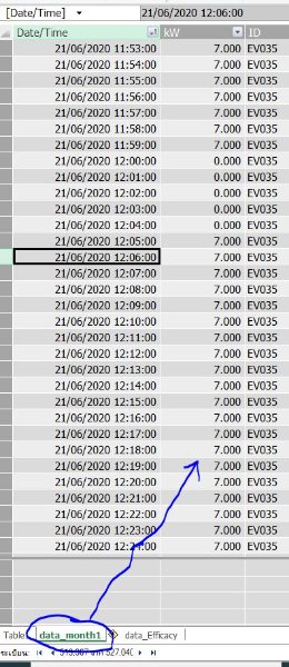

Posted: Tue Aug 25, 2020 3:43 pm
by yodpao.b
เรียนอาจารย์ครับ

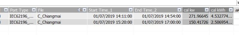

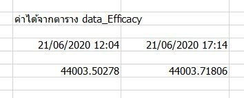

ผมทำทำใช้ไม่ได้ครับ

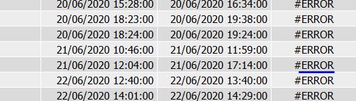

จากรูปจะเห็นว่าคอลัม kw ช่วงเวลา 12.04-17.14 น. ของวันที่ 21/6/2020 นั้นมีค่า
จากรูป อยู่ใน tableQurey data_Efficacy
ผลลัพธ์ ที่ได้ในวงกลม จะขึ้น error
ส่วนในช่องอื่นนั่นที่ ขึ้น error อาจถูกต้องก็ได้เพราะไม่มีอยู่ในฐานข้อมูลครับ
แต่ที่แน่ๆที่ผมวงกลม ยังไงก็ต้องแสดงผลรวม
รบกวนอาจารย์ช่วยดูให้ด้วยครับ
หมดหนทางจริงๆครับ
ลองดูวิธีอื่นๆแล้ว ช้ามากจนคำนวณไม่ได้
ไฟล์แนบอยู่ใน ไดฟกูเกิลตาม Link ด้านครับ

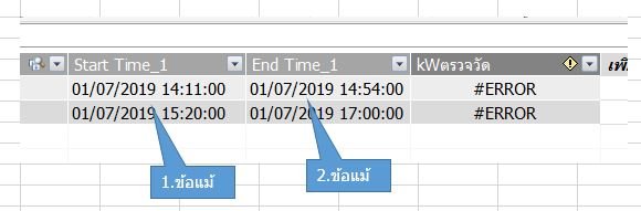

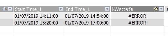

Re: ต้องการสูตรผลรวมแบบมีเงื่อนไขหรือสูตรใดใด
Posted: Wed Aug 26, 2020 11:02 am
by yodpao.b
ได้ทำตามที่แนะนำแล้วครับ
ข้อแม้แรก คำตอบแสดงค่า
=CALCULATE(SUM(data_month1[kW]),FILTER(data_month1,data_month1[File]=EARLIER(data_Efficacy[id File])))
แต่พอเพิ่มข้อแม้ที่ 2 ดังนี้
=CALCULATE(SUM(data_month1[kW]),FILTER(data_month1,data_month1[File]=EARLIER(data_Efficacy[id File]) && data_month1[Date/Time]>=EARLIER(data_Efficacy[Start Time_1])))
ผลที่ได้คือ eeror ครับ
ดังรูป
แล้วต้องแก้อย่างไรต่อ

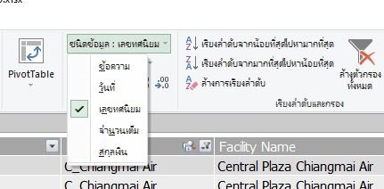

การแสดงรูปแบบ type
ในทั้ง 2 ตาราง แสดงเหมือนกันครับ

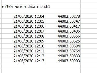

ผมลองทดสอบอีกวิธี
โดยการ คัดลอกข้อมูลในตาราง ทั้ง 2 ตารางมาวางใน excel
ดังรูป
แล้วจึงนำมาวางแบบค่า
ได้ผลเท่ากันครับ ค่าแบบตัวเลข
ต้องทดสอบอะไรต่อครับ

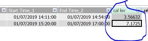

Posted: Wed Aug 26, 2020 3:06 pm
by yodpao.b

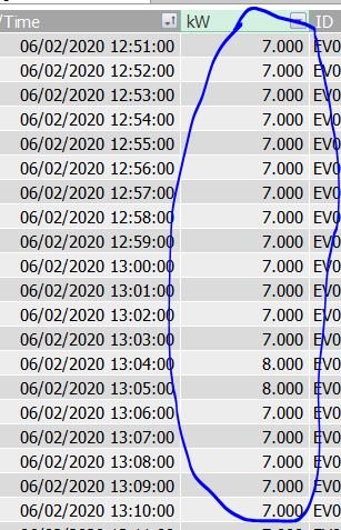

เรียนอาจารย์ครับ
ผมลองทำใหม่
โดยการทำสถานที่เดียว มี 50000 บรรทัด ในตาราง data_month1
ค่าออกมาถูกต้องครับ สูตรก็ถูกต้อง
ก่อนที่ผมจะลองทำขั้นต่อไปคือเพิ่มจำนวนเดือน
ข้อให้อาจารย์ช่วยดูค่าให้หน่อยครับ
ดังนี้
จากรูปในวงกลมที่เห็น ค่าออกมาเป็นจำนวนเต็ม
แต่ความจริงแล้วข้อมูลเป็นทศนิยมครับ
ทำให้ค่าที่ได้ผิดไปจากฐานข้อมูล
แก้ตรงไหนครับ
ผมลองทำที่รูปแบบใช้ดังนี้
แสดงตัวเลขไม่ตรงเป็นมาแต่แรกครับ
แต่ไม่ได้ถาม
ช่วยแก้ไขด้วยครับ
