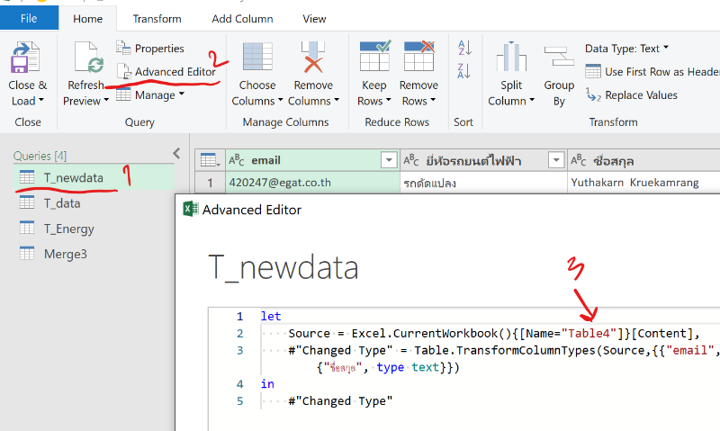

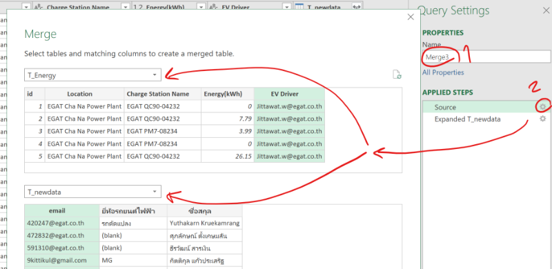

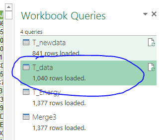

จากรูปบน
นานวันเข้า ผมรู้ว่า หน้า table_data ทำมาจากอะไร รู้ได้จากการคลิกที่ table แล้วมันก็จะไปที่หน้าต่าง Workbook Query
แสดงให้เห็น
คำถาม ที่ 1. table ใน Workbook Query จะรู้ได้อย่างไรว่ามาจาก sheet ไหนครับ
คำถาม ที่ 2. table Merge ใน Workbook Query จะรู้ได้อย่างไรว่า table อะไร Merge กับอะไร
Re: ใช้ Power Query สร้างฐานข้อมูล
Posted: Thu Apr 16, 2020 7:46 pm
:D ดู Source ได้จากภาพนี้รวมถึง Table ที่ Merge กันครับ
ส่วนภาพนี้จะแสดงออกมาให้เห็นว่านำ Table ใดมา Merge กัน
Posted: Thu Apr 16, 2020 9:16 pm
by yodpao.b
เข้าใจแล้วครับ เวลาแก้ไข Merge แก้ที่ตรงนี้ก็ได้
ตอนลองทำ ต้องไปทำใหม่ตลอด

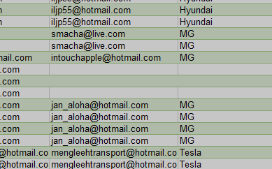

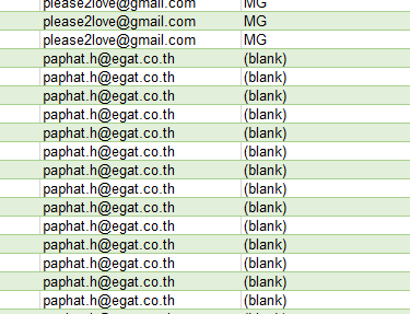

by yodpao.b
จากรูปด้านบน
จะเห็นว่ามี Bank อยู่ 2 บรรทัด
Bank เกิดจาก 2 กรณี
คือ
1.ไม่มีชื่อเมล์ในฐานข้อมูลลงทะเบียน
2.มีชื่อเมล์ในฐานข้อมูลลงทะเบียนแต่ไม่ได้ให้ยี่ห้อรถ
จะรู้ได้อย่างไรว่าบรรทัดไหนตือบรรทัดไหน
มีวิธีสร้างความแตกต่างใหม่ครับ
หรือว่าต้องไปทำกับฐานข้อมูลต้นฉบับหรืออาจารย์จะมีวิธีการอื่นครับ
ช่วยแนะนำด้วยครับ
Posted: Fri Apr 17, 2020 10:23 pm
:D การใช้ Pivot Table เกิดความสะดวกในการดูข้อมูลระดับย่อย ๆ อยู่แล้วครับ หากต้องการดูข้อมูลที่เกี่ยวข้องก็สามารถเลือกข้อมูลประกอบอื่น ๆ เข้ามาได้ หรือหากจะดู Detail ทั้งหมดก็ให้ Double Click รายการนั้น ๆ เพื่อให้โปรแกรมแสดงรายละเอียดที่ประกอบขึ้นมาเป็นค่าของเซลล์นั้น ๆ ครับ
