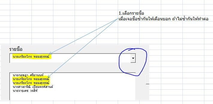

1.เลือกรายชื่อ
เมื่อเจอชื่อซ้ำกันให้เตือนบอก ถ้าไม่ซ้ำกันให้ทำต่อ

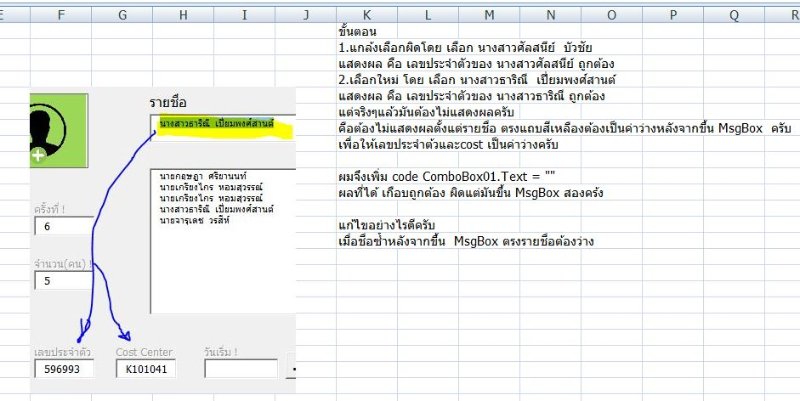

ขั้นตอน
1.แกล้งเลือกผิดโดย เลือก นางสาวศัลสนีย์ บัวชัย
แสดงผล คือ เลขประจำตัวของ นางสาวศัลสนีย์ ถูกต้อง
2.เลือกใหม่ โดย เลือก นางสาวธาริณี เปี่ยมพงศ์สานต์
แสดงผล คือ เลขประจำตัวของ นางสาวธาริณี ถูกต้อง
แต่จริงๆแล้วมันต้องไม่แสดงผลครับเพราะชื่อซ้ำ
คือต้องไม่แสดงผลตั้งแต่รายชื่อ ตรงแถบสีเหลืองต้องเป็นค่าว่างหลังจากขึ้น MsgBox ครับ
เพื่อให้เลขประจำต้วและcost เป็นค่าว่างครับ
ผมจึงเพิ่ม code ComboBox01.Text = ""
ผลที่ได้ เกือบถูกต้อง ผิดแต่มันขึ้น MsgBox สองคร้ง
แก้ไขอย่างไรดีครับ
เมื่อชื่อซ้ำหลังจากขึ้น MsgBox ตรงรายชื่อต้องว่าง

ด้านล่างคือ code ที่แก้ไข
Private Sub ComboBox01_Change()
With Sheets("cal")        '  ตรวจสอบค่าซ้ำกันใน ComboBox01
    i = Application.CountIf(.Range("b3", .Range("b" & _
        .Rows.Count).End(xlUp)), ComboBox01.Text)
    If i > 0 Then
        MsgBox "< มีชื่ออยู่ใน List แล้ว >"
Sheets("list_other").Select
Range("B2").Select
Do While True
    If ActiveCell.Value = ComboBox01.Text Then
       TextBox01.Text = ActiveCell.Offset(0, 1).Value
       TextBox10.Text = ActiveCell.Offset(0, 2).Value
       ComboBox09.Text = "ES05B0003014"
       AddP.Enabled = True

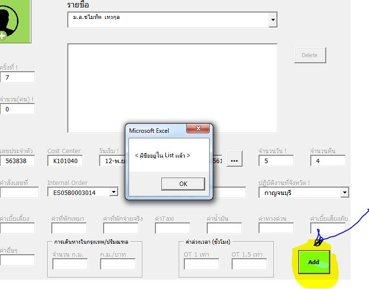

แต่พอ คลิก add แล้วเครื่องฟ้องว่า มีอยู่ใน List แล้ว ดังรูปด้านล่าง
ช่วยแก้ไขให้ด้วยครับ

Posted: Mon Nov 12, 2018 11:22 pm
by yodpao.b

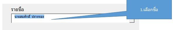

1.เลือกชื่อ

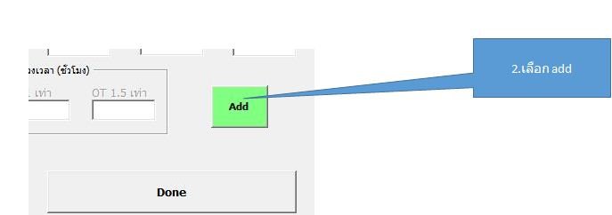

2.คลิก add

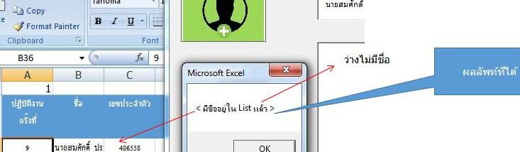

ผลที่ได้ โชว์ MsgBox "< มีชื่ออยู่ใน List แล้ว >" ไม่ถูกต้อง
สิ่งที่ถูก คือ ต้องไม่โชว์ MsgBox เพราะไม่มีชื่ออยู่ใน Listbox
ไม่ทราบต้องแก้ไขตรงไหนครับ
