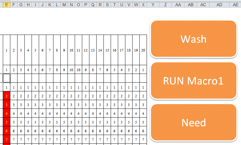

DhitiBank wrote:ตามกฎเกณฑ์ข้อ 4 ด้านบนครับ กรุณาแนบไฟล์ตัวอย่างมาด้วย เพื่อนๆ จะได้ช่วยทดสอบให้ได้ครับ
ขอโทษครับ
ภาพแรก เมื่อเราสั่ง Wash
- Capture01.GIF (49.15 KiB) Viewed 1174 times

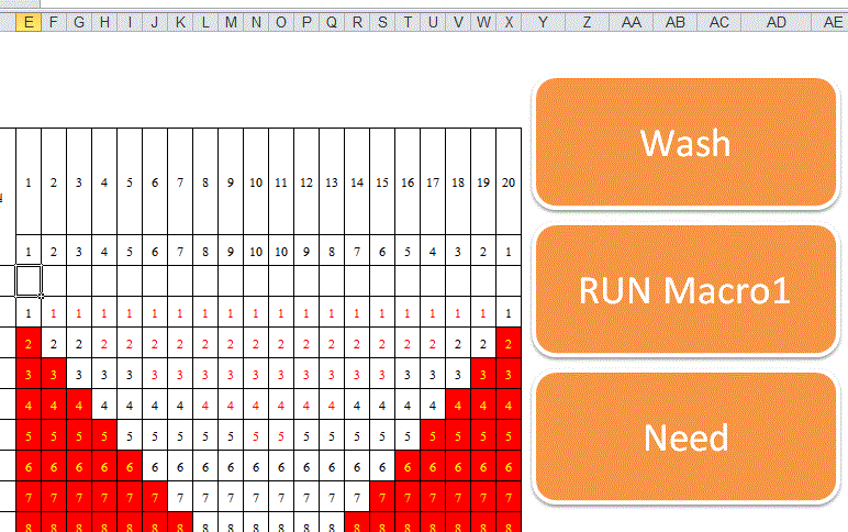

ภาพที่สอง เมื่อเราสั่ง Run Macro1
- Capture02.GIF (49.29 KiB) Viewed 1174 times

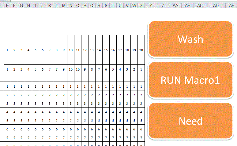

ภาพที่สาม เมื่อเราสั่ง Need
- Capture03.GIF (51.67 KiB) Viewed 1173 times
