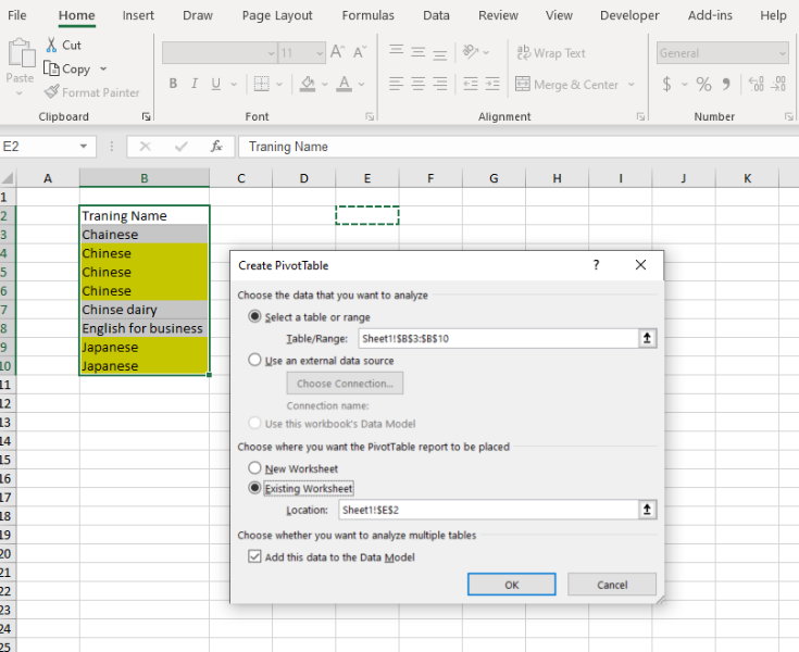

ถ้าใช้ Excel Worksheet.xlsx ลองทำวิธีนี้ดูนะครับ
ตอนกดทำ Pivot จะมีหน้าต่าง Create PivotTable มาติ๊กเลือกข้อความด้านล่างสุด (Add this data to the Data Model) แล้วกด OK.

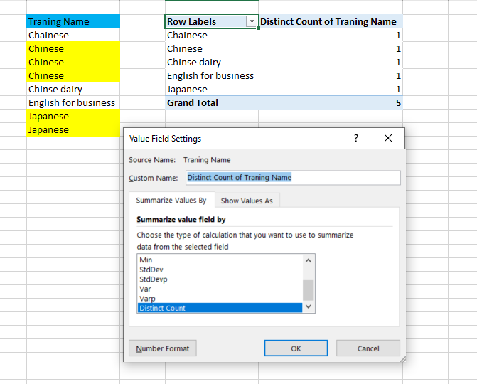

เลือกชื่อใส่ ใน Rows และ Values ตามปกติ จากนั้น ตรงช่อง Values ให้เลือก Values และเปลี่ยนเป็น Distinct Count
ลองดูนะครับ
